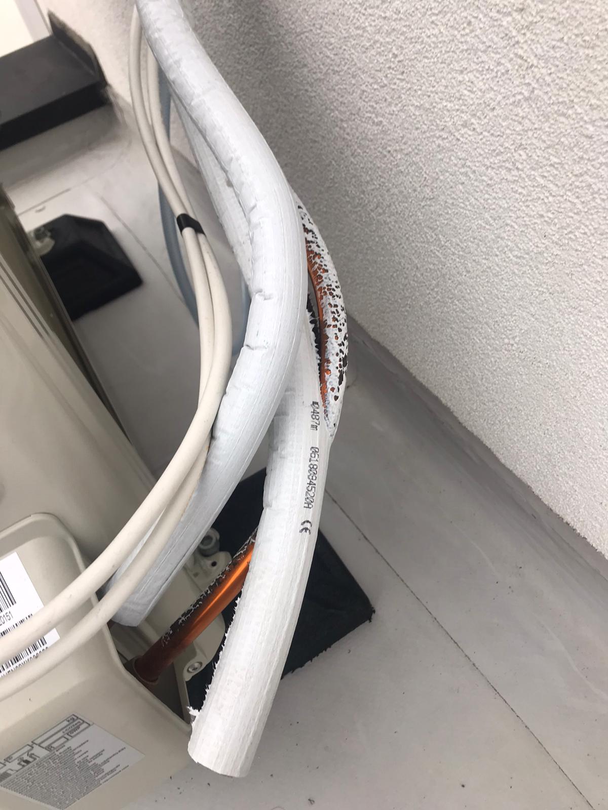

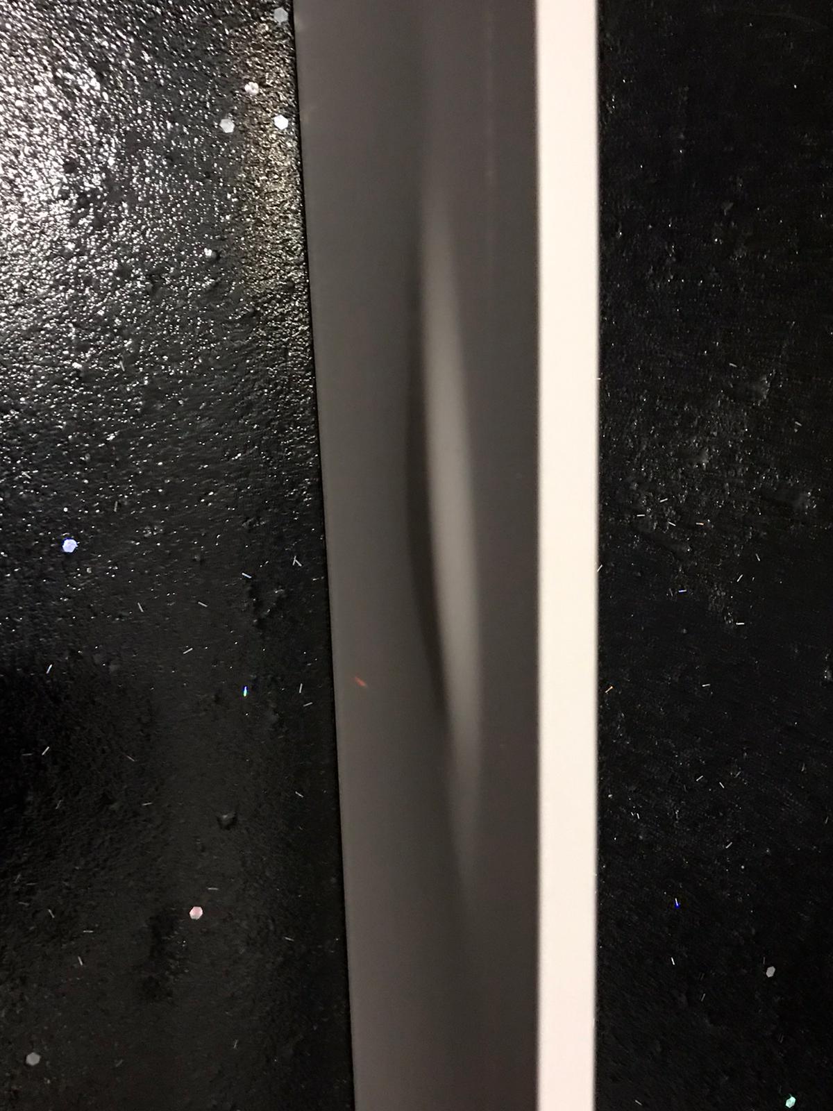

Witam. Pierwszy raz spotkałem się z taką sytuacją (a mam 6lat doświadczenia) że stopiła się izolacja rury na przewodzie klimatyzacji podczas grzania. Nie mam pojęcia skąd wzięła się taka temperatura na rurze. Czy to wina producenta że dał taką lipną otulinę czy rzeczywiście temperatura może sięgać takiego poziomu. Na zdjęciach korytko elektryczne wykrzywione. Jednostka to Kaisai kanałowy 7kW R32.

Ciekawe. Mierzyłeś ijaką temp ma rura? Czynnik dodawany przy instalacji? Powinienes to przebadac zanim sprezaŕka zdechnie.

Temperatura może osiągać takie wartości i są takie układy, ale tam są sprężarki z dodatkowym chłodzeniem. Sprawdzałeś szczelność azotem ? Może zostawiłeś trochę azotu w układzie. Spróbuj wymienić czynnik. I sprawdź w jakiej temp zaczyna się topić otulina. To będziesz miał odpowiedź jaka tam była temp.
