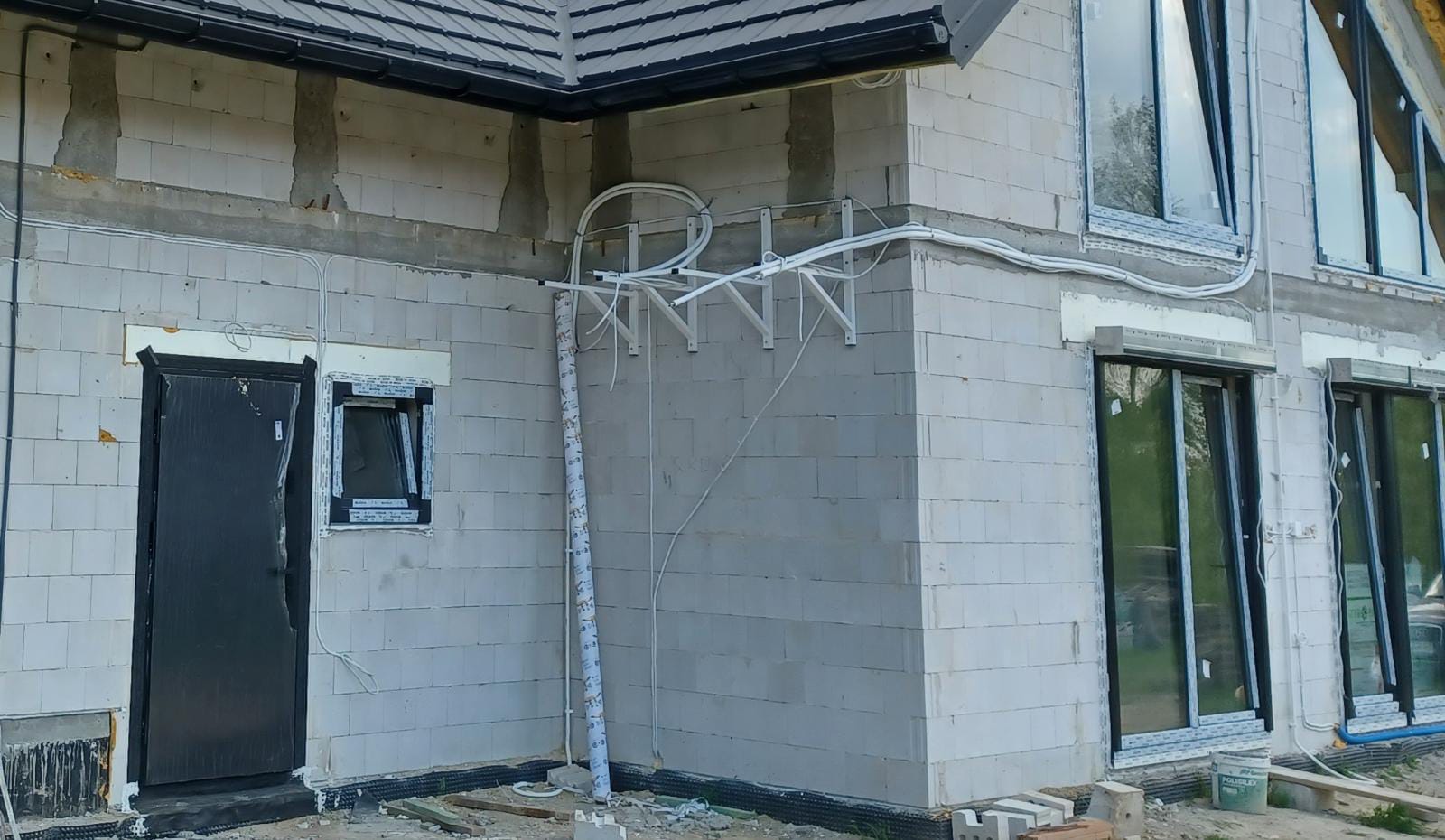

Witam forumowiczów,
Proszę o opinię osób obytych w temacie montażu klimatyzacji w nowych budynkach. Instalację wykonaliśmy przed tynkami i została przygotowana również pod montaż jednostek zewnętrznych z zamiarem ukrycia jej pod styropianem (20 cm).
Po pierwsze mam wątpliwości co do staranności zamocowania przewodów, na pewno będzie to problematyczne przy ocieplaniu domu (zwłaszcza narożnik).
Po drugie - celowość użytych dużych wsporników pod klimatyzatory Whirlpool SPIW 422/2 - 7kW oraz Whirlpool SPIW 312L - 3,5kW. Tego typu wsporniki będzie trudno obrobić styropianem, powodują mostki termiczne (tym bardziej, że są zamontowane do żelbetu), a ukośny profil może sprawiać, że na elewacji powstaną zacieki.
Wykonawca twierdzi, że to są wsporniki wymagane przepisami pod styropian 20cm. W dzisiejszych czasach mało który nowy dom ma mniejsze ocieplenie niż 20 cm, a z czymś takim jeszcze się nie spotkałam.

Sa wsporniki o mniejszych podporach dolnych albo z małą górną. Twoj instalator taki wspornik kupił i co ma zrobić? Bujać z podmianą mu sie nie chce...
Tu masz z tzw stężeniem górnym. Ale nie wiem jak z dostępnoscią...
https://www.hakom.pl/produkty/materialy-...,p41724752 . Jedyna uwaga to mogli jeden otwór wspornika  zakotwić w betonie stropu a go pomineli.
Co chcesz z narożnikami robić? Jak nie wystaje poza ocieplenie to chyba ok? Panowie od ocieplen wolne przestrzenie  beda mogli wypelnić dedykowana panką. Jakby instalator użył wkładów do wyginania rur można by to ostrzej podoginać, ale im mniej ostrych zakretow tym mniejsze opory dla urządzenia.

Elegancko Zrobione!
Jak się tak boisz mostków to poluzuj śruby odciągnij stelaże i psiknij PUR.Jak stwardnieje to dokręć.
To tak jak byś się czepiał że bednarka pod styropianem wychodząca z ziemi zrobi Ci mostek!
  2022-07-21, 06:18:55
Dużo osób daje wsporniki pod izolacje ale ja osobiście wolę dać na gotową elewację jak jest małe urządzenie do 3,5kW a agregat do 40KG
Jak większe to stawiamy na opasce domu by nie przenosiły drgań i dźwięku .
