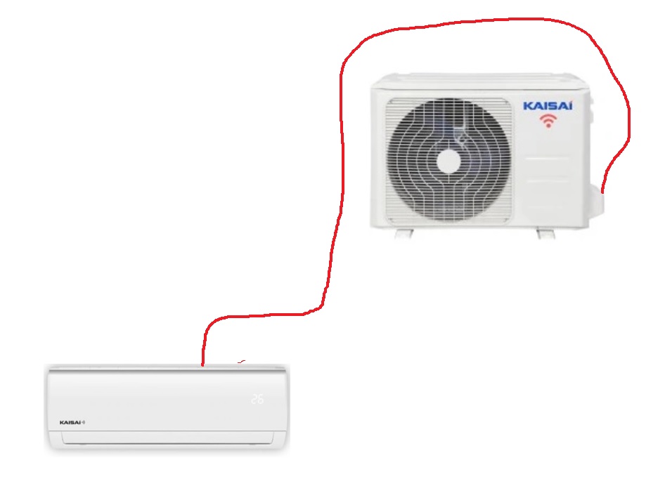

Witam, mam pytanie odnośnie zastosowania odpowiedniej rury miedzianej. W jednostce zewnętrznej multisplit jest 5 przyłączy (4 x 1/4 oraz 1 x 3/8) producent klimatyzatora daje możliwość podłączenia jednostki wewnętrznej która ma przyłącza o średnicy 3/8 i 5/8. Moje pytanie brzmi jaką rurę zastosować do podłączenia tych jednostek i w którym miejscu ewentualnie redukować średnicę rur.
W załączniku narysowałem w jaki sposób planuje przeprowadzić przewody miedziane pomiędzy jednostkami, proszę o podpowiedzi czy jest to prawidłowy sposób i czy trzeba stosować jakieś dodatkowe elementy (syfon z rur miedzianych) w tej instalacji. Długość rur miedzianych około 15 m natomiast jednostka zewnętrzna będzie wyżej o około 5 metrów od wewnętrznej.

Rysunek wymiata Wink
Napisz jaką masz jaki masz agregat model i napisz jakie masz wszystkie jednostki wewnętrzne
Podaj całkowitą długość planowanej instalacji

Konfiguracyjnie producent dopuszcza podłączenie 5 JEDNOSTEK : 9+9+9+9+24
Jeżeli chodzi o rysunek to dzięki Big Grin ale chciałem pokazać jak będą ułożone przewody, najpierw poziomo później pionowo i wyjście kominem i na dół do jednostki zewnętrznej na dachu. W katalogu jest napisane że dla jednostka zew. K5OD-42HFN32 maksymalna różnica poziomów to 15 m i chodzi mi o to czy jeżeli mam +- 5 metrów czy musze stosować jakieś pułapki olejowe. Czy do 15 metrów różnicy poziomów nie muszę się martwić tymi sprawami?
Długość instalacji dla wszystkich urządzeń to koło 65 mb.
