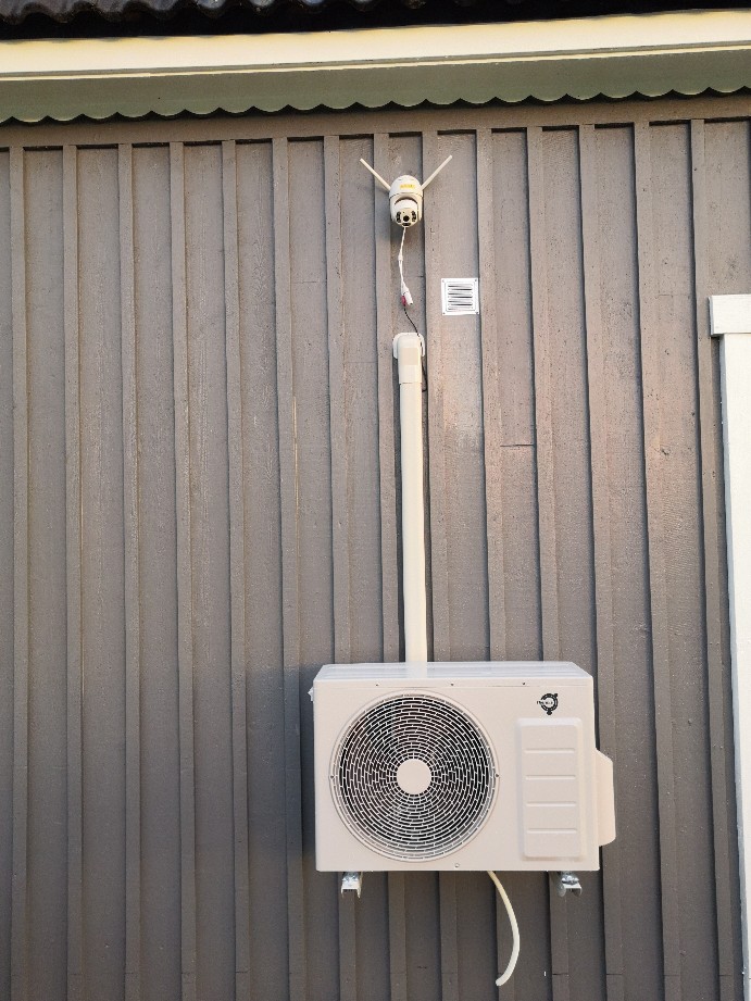

Siedzę wlasnie w lesie w Szwecji daleko od najblizszego miasta. A i miasto mikroskopijne ?
Mam potezny problem.
Mam klimatyzator Thermia Aura T2.
Zamontowany przez specjalistę.
Nie mial on jednak ani czasu ani sprzętu, aby go uruchomic (montowalismy go podczas urlopu) .
Teraz zostałem sam z tym sprzetem.

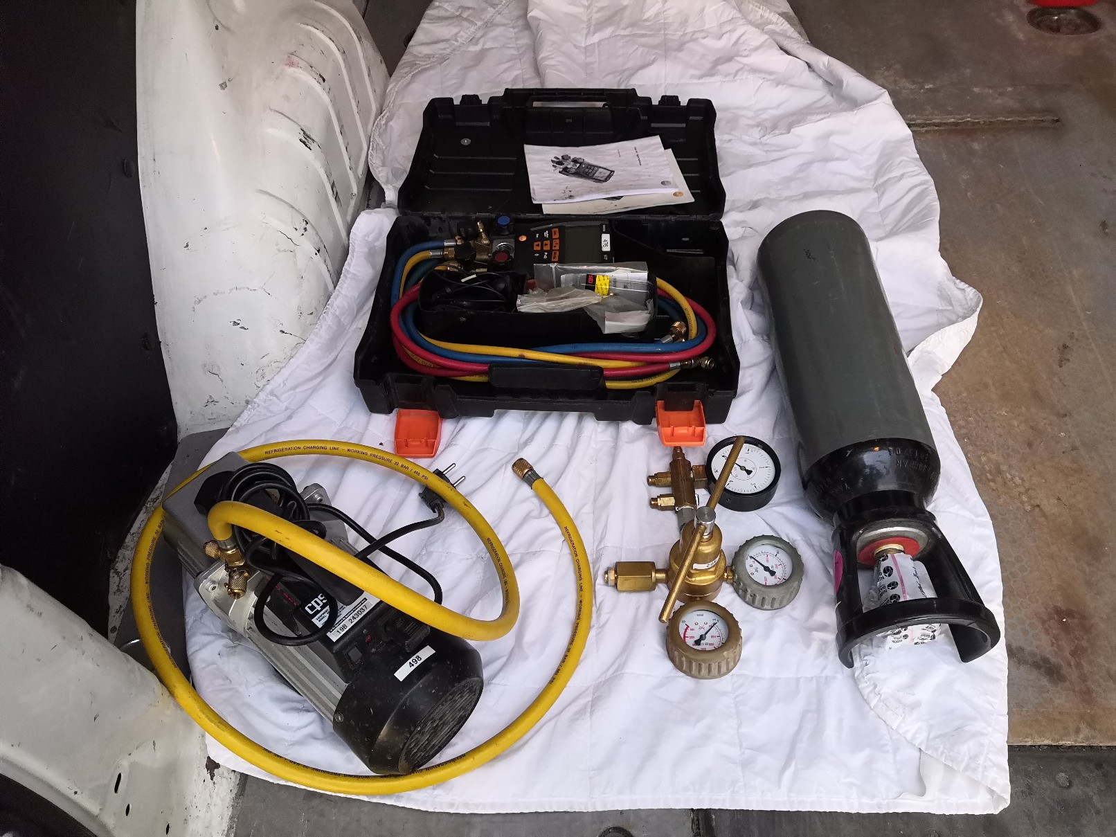

Wydebilem wszystko co jest potrzebne do uruchomienia tej pompy, bo nikt dupy nie ruszy by pomoc
Czy moglibyście mnie jednorazowo poinstruować, jak taki nowy sprzet ruszyć?
Trzeba wykonać prozniowanie itp?
Czekam na odzew i uratowanie tyłka.

Masz zrobione śrubunki?
Komunikacje i zasilanie masz podłączone?
Widzę że masz azot do sprawdzenia szczelności więc warto go wykorzystać!
Musisz do butli azotowej przykręcić reduktor do którego podłączasz manometry i po przez strone z zegarem wysokiego ciśnienia (czerwony) podłączasz się do klimatyzatora do przyłącza serwisowego.
Następnie wpuszczasz Azot do rur i jednostki wewnętrznej - 30bar,zakręcasz wszystko i obserwując manometr widzisz czy ciśnienie się utrzymuję.
Możesz sobie zrobić jakąś wodę z mydłem i popsikać w między czasie śrubunki  w wenątrz pod jednostką i na zewnątrz przy jednostce zewnętrznej.
Jak gdzieś pojawi się bąńka to dokręcasz.
Po 2-6h lub jak możesz 24h kiedy ciśnienie znacząco nie spada (rano może być 1-1,5bara mniej) możesz przystąpić do procedury próżniowania i uruchomiania.
Kumasz?
