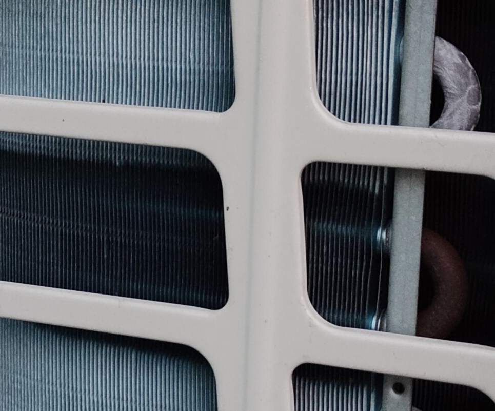

Witam,
Dwie klimatyzacje typu split. 2x 7kw MDV MSAFDU-24HFRN1-QRD0GW.
Po 3 latach zaczęły obie na raz bardzo słabo grzać (jedna mniej druga bardziej). Czyszczone na bieżąco. Nie widać na dole jednostki zewnętrznej śladów przymrożenia. Jedyne co to w połowie jedn. zew. po całej jej szerokości jest pasek jak na zdjęciu, jakby nie schłodzony kanał.
Co może być przyczyną usterki? Co mogę sam sprawdzić zanim wezmę ekipę która sprawdzi ciśnienie i czy czynnik nie uciekł?
Pozdrawiam!
  2022-11-24, 13:32:59
Kto montował urządzenia? Jest gwarancja?  Wzywać instalatora. Żadne ciśnienia tylko odessanie/ważenie czynnika.
