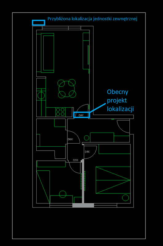

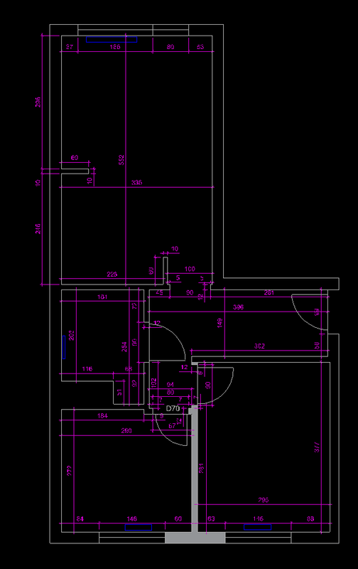

Dzień dobry, chciałem poprosić o poradę w zakresie lokalizacji jednostki wewnętrznej w mieszkaniu w bloku.
Mieszkanie jest na drugim piętrze, wystawa PN/PD. Jedyny pokój, który bardzo się nagrzewa to właśnie salon.
Projekt architekta przewidywał zamontowanie jednostki wewnętrznej nad drzwiami wejściowymi do pokoju.
Jesteśmy w trakcie przenoszenia kuchnia do salonu, więc w ramach prac moglibyśmy ukryć przewody z balkonu i pociągnąć je do drzwi wejściowych do pokoju.
Odprowadzenie skroplin można zrealizować do kanalizacji w kuchni.
Czytają różne poradniki zacząłem zastanawiać się czy w stosunkowo wąskim otworze między ścianką działową przy wejściu a ścianą, klimatyzator będzie dobrze pracował? Może mają państwo jeszcze jakieś sugestie?
Nad kanapą planowana są do zawieszania szafki. I przynajmniej na razie nie ma tam miejsca na klimatyzacje. Jednak nie mamy mebli zamówionych więc można by coś pomyśleć.

W małych pomieszczeniach ciezko o dobrą lokalizację. Chyba najlepszym miejscem by było to nad kabapą. Nad dzwiami, czyli zimny podmuch w przejsciu może vyć dla niektórych uciążliwy. Pozostaje kwestia kosztów i łatwosci montażu..

Dokładnie, nad kanapą najłatwiejszy montaż i krótsza instalacja.

Dziękuje bardzo za odpowiedzi. Jeszcze dopytując 2 pytania:
1. Jakbym umieścił klimatyzator nad kanapą, to czy przeszkadzać mu będzie, jeżeli pod nim będzie wisieć szafka o głębokości między 30 a 40cm?
2. Czy moc 2.5 kW wystarczy czy lepiej 3.5 kW? Myślałem o czymś takim https://aero7.pl/klimatyzator/samsung-wind-free-comfort
  2023-01-12, 18:20:04
Zalezy jak blisko i jak gleboka szafka nawet ze wzgledow estetycznych dobrze to zgrać. To ze żaluzja dmuchnie na mebel nie ma problemu. Powiedzmy minimum do sufitu jakie mozecie poprosic montazyste to 10cm urządzenie ma 30 wiec jest 40cm. Jak pod klimatyzatorem dacie np 15cm lub wiecej to będzie ok. Szafka raczej taka o głęvokosci 30cm.
Weźcie pod uwagę lg Standard 2 nie ma sensu przeplacac za jakieś windfree. LG ma malą jednostkę zewnętrzną. Wystarczy wam 2.5 Choc jestem pewien że kazdy bedzie wam wciskał 3.5kW za całość z bruzdami w scianie zaplacicie max 4.5-5tys

Z tą szafką bym trochę uważał jeśli chcesz klimą grzać - przy ogrzewaniu ustawienie lamel skrajne w dół. 2,5 kW wystarczy.
