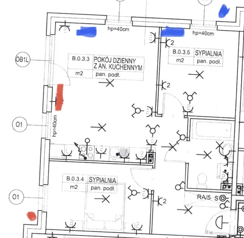

Przymierzam się do ogarnięcia klimatyzacji w mieszkaniu i zastanawiam się, czy koniecznie potrzebuję multi split, czy wystarczy jedna jednostka. Najbardziej żależy mi na schłodzeniu salonu i "górnej" sypialni. W przypadku pojedynczym, zaznaczyłem na czerwono lokalizacje dla jednostki wewnętrznej i zewnętrznej, a dla multisplit na niebiesko. Jest szansa, że przy takiej lokalizacji jednostki "czerwonej" schłodzi się też sypialnia, czy taka zabawa nie ma większego sensu i rozsądniej będzie zainwestować w multisplit?

Trzecie wyjscie to dolozenie splita do sypialni jak opcja czerwona sie nie sprawdzi. Dla mnie jeden klimatyzator to polsrodek. To tak jakbys pytał czy bede nogl sluchac muzyki w sypialni jak zamontuje system audio w salonie, zwłaszcza przy zamknietych drzwiach Wink Wolałbym budzetowy najtanszy multi niz jeden lepszy w salonie. Niemniej awaryjnie 3 opcja też bedzie ok.
