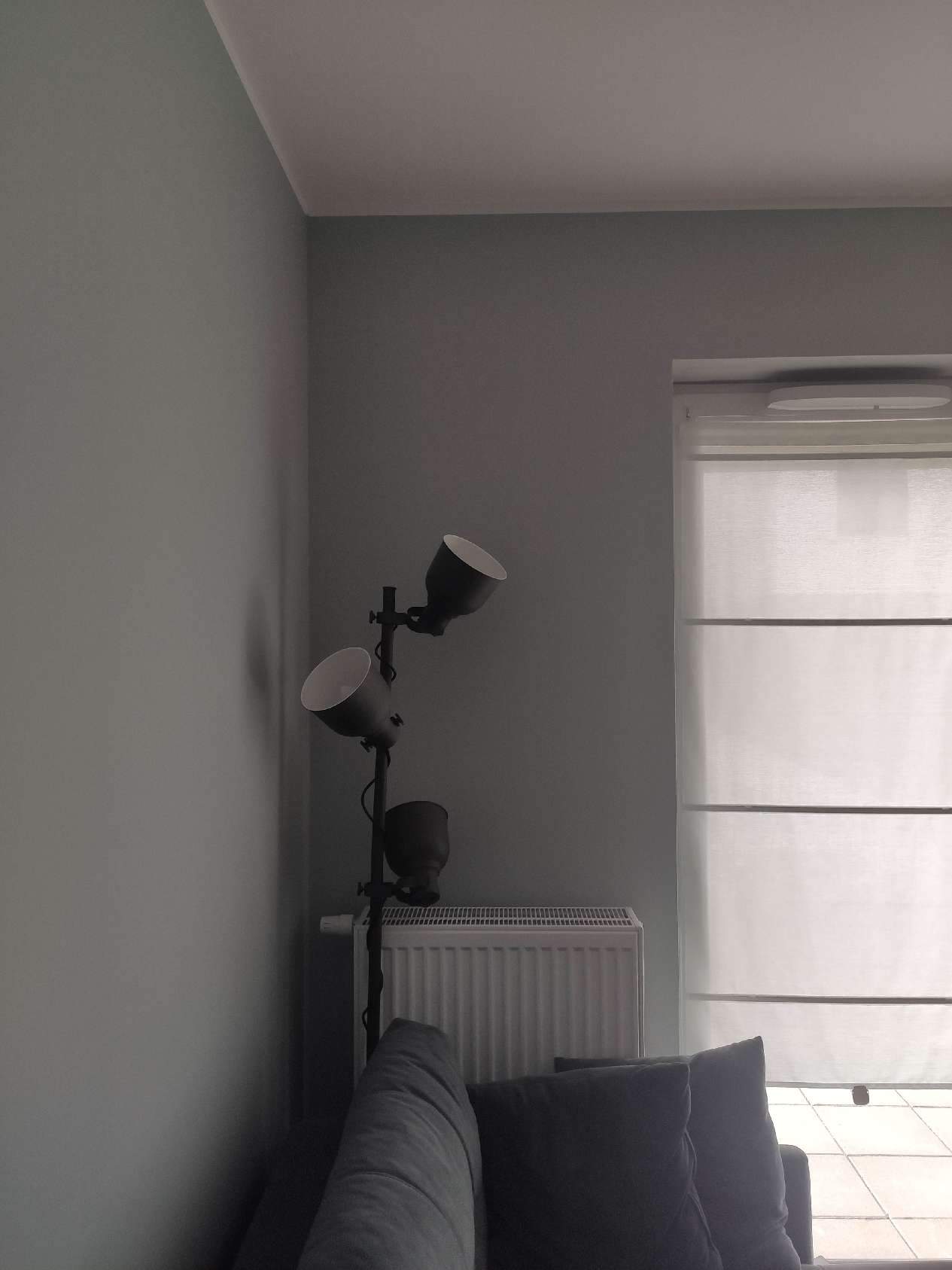

Witajcie,
Chce zalozyc klimatyzacje nad kaloryferem (jak widac na ponizszym zdjeciu) od sciany do okna jest 845 milimetrow, jaki model polecacie by sie zmiescic na tym kawalku sciany? Firma we Wroclawiu polecila mi Aux J-Smart, jezeli nie Aux to jest cos wezszego niz 845 z lepszej firmy? i czy jak bedzie do sciany tak docisniety, to bedzie ok?
Od gory do okna jest tylko 36 cm, wiec zachowujac odstep 10 cm nie zmieszcze tam nic, wiec musi byc na lewym kawalku sciany, dziekuje za pomoc

Może być dociśnięty do ściany. ile m2 ma pokój? Domyślam się, że instalator chce wieszać 3.5kW. Praktycznie większość klimatyzatorów w tej mocy nie przekracza 845mm. Chcesz coś lepszego niż chińczyk zapytaj p LG Standard2.
  2023-03-17, 09:31:34
Panasonic ma niecałe 80 cm
