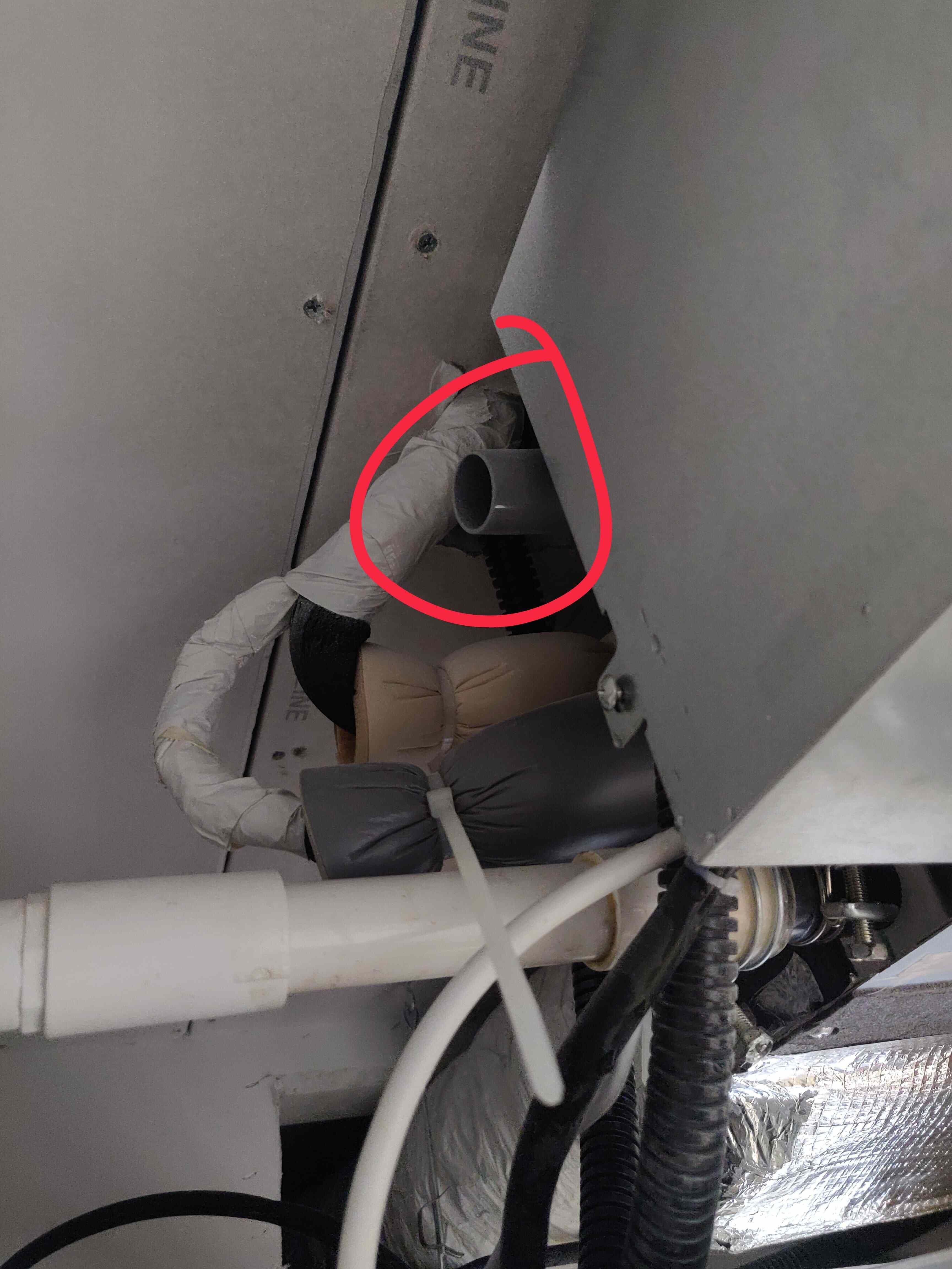

    Jednostka kanałowa Mitsubishi Heavy Srr35zs-w

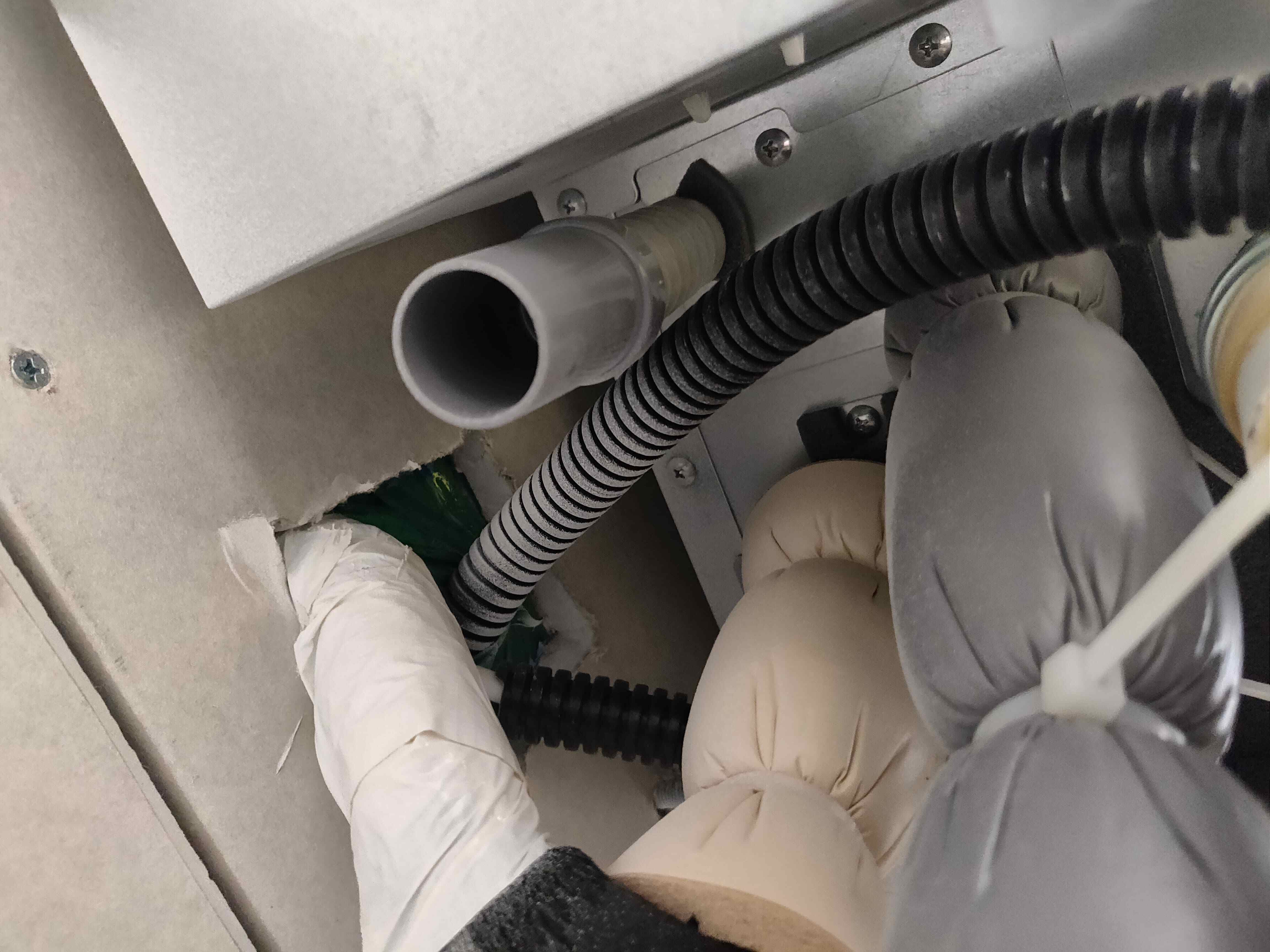

Jak włączę osuszanie (na chłodzeniu nie sprawdzałem, ale pewnie też) to z zaznaczonej rurki cieknie woda, a w rurce od odprowadzania skroplin jest sucho. Może ktoś ma jakiś pomysł jaka przyczyna i jak naprawić?
  2023-05-10, 20:20:34
Pompka działa bo dolny odpływ zatkany.
