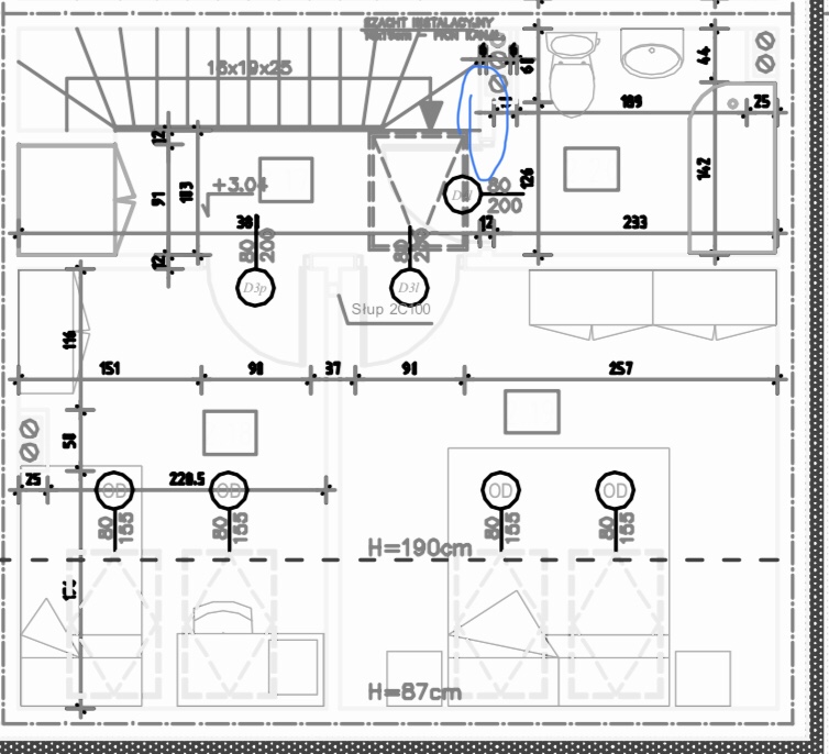

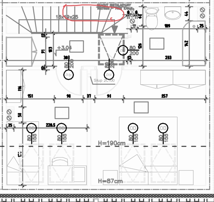

Witam, mam pytanie:
Mieszkanie ok. 63m2 dwupoziomowe, gdzie zamontować klimatyzacje na poddaszu? (dwa pokoje ze skosami ok. 9 i 13m2 po podłodze, korytarz i schody 7m2)
Myślałem nad agregatem 3,5kW
Wrzucam rzuty
Tak maja zainstalowane sąsiedzi, nie wiem czy to działa bardziej chłodzi parter i schody. Maja jednostki 4,6kW
Ja myślałem nad takim rozwiązaniem, czyli naprzeciwko drzwi do pokojów.

Niekończąca sie opowieść...
Zalecam podwojny multisplit na dwa pomiezczenia, szczegolnie na poddaszu. Split nie sluzy do przetlaczania powietrza miedzy pomieszczeniami. Nawet jakby cos przedmuchał przez drzwi to co gdy ktoś te drzwi chce zamknąć?
