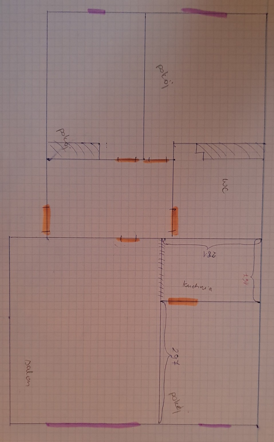

Witam,
Mam mieszkanie 64m2 że wszystkich kalkulatorów dotyczących klimatyzacji wychodzi że powinienem mieć klimatyzację 5kw, ale firma która ma zakładać klimatyzację kilkukrotnie promowała mi żebym założył 3,5kw. Strona z której ma być klimatyzacja jest strona bardzo słoneczna w miarę przestronne mieszkanie docelowo drzwi w pokojach będą pootwierane. Nie rozumiem czemu jest mi polecana klimatyzacja o połowę słabsza niż powinna być.  A może rzeczywiście wystarczy 3,5 kw? A jak będzie za mocna jakie są tego konsekwencje w użytkowaniu? A jakie są konsekwencje jak będzie za słaba? Bo nie rozumiem dlaczego jest mi polecana słabsza klimatyzacja? Czy może ktoś z Was byłby w stanie mi odpowiedzieć na pytanie?
Dziękuję i pozdrawiam

Tym tropem rozumowania czemu nie wliczysz klatki achodowej i mieszkania sasiadów? Panowie chyba dobrze (nie znam szczegolow) Ci sugerują szkoda, że nie wytlumaczyli dlaczego. Klimatyzator oblicza sie pod pomieszczenie w ktorym bedzie wisiec. Wieszaj w salonie bron boze w przedpokoju. Otwarte drzwi niewiele zmieniają mozna dla nich policzyc klika procent nadwyzki. Klimaty,ator nie schodzi Ci calego mieszkania taka fizyka.

Ja nie mam pretensji do Panów od klimatyzacji tylko tak jak opisałem zastanawiam się co jest powodem czy rzeczywiście wstawianie 5kw nie ma sensu tylko o to mi chodzi

A w kalkulatorze podawałeś ,że masz przegrody czy otwartą przestrzeń o wymiarach 64 m2 .
