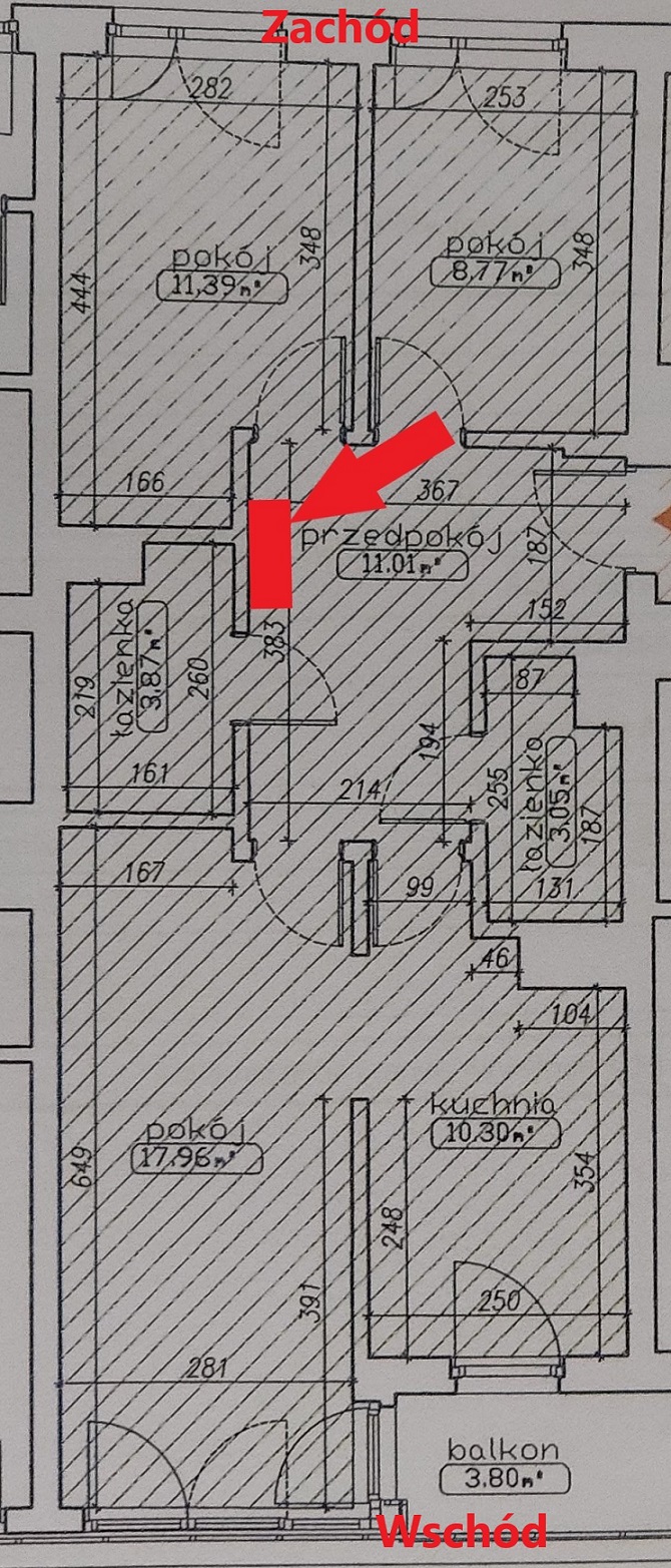

Dzień dobry,
Stoję przed wyborem klimatyzacji split w mieszkaniu 65m (załączam rzut mieszkania z zaznaczonym miejscem w którym widzie jednostkę wewnętrzna). Dostałem kilka propozycji z firmy montującej klimatyzatory w tym wycenę samego montażu w zaznaczonym miejscu, która wynosi 3400 (dużo, mało, jak sądzicie?).

  1. czy miejsce, które wybrałem będzie ok jeśli nie zależy mi na tym, żeby w każdym pomieszczeniu była ta sama temperatura, przykład: bez klimatyzacji w mieszkaniu jest 29 stopni, na klimatyzacji ustawiam 22 i w przedpokoju jest 22, w sypialni 24, a w salonie 26. Nie zależy mi na tym, żeby schłodzić każde pomieszczenie do zadanej temperatury np 21 stopni, tylko żeby zbić jednocześnie o kilka stopni temperaturę w każdym pomieszczeniu.

To jakaś plaga, daj spokoj z tym przedpokojem, masz dosc długie pokoje z kazdej strony, nawet twoje zalozenia temperaturowe mogą nie być zrealizowane, a juz zapomnij gdy za oknem 30+ Wydać 11rys i mieć bieda rozwiazanie.
Wybierz markę tańszą a rozwiązanie multisplit oszczędnie 2x jeden pokój zachodni i salon lub drozsza opcję 3x do kazdego pokoju. W zachodnich pokojach odległosc niewiele większa co klima w przedpokoju. Parowniki mozna zawiesic nad drzwiami, salon zaraz obok drzwi balkonowych. Agregat 5kW plus parowniki 2 i 2.6kW lub potrojny 6kW i parowniki 2x 2kW i 2.6kW.
Instalacyjnie puszczenie drugiej pary rur nie powinno drastycznie podniesc ceny wiekszą roznice zrobią urzadzenia. W domysle zakladam, ze agregat stawiasz na balkonie.
12k za multi x3 to by była dobra cena rotenso i gree to te tańsze marki. Podkresle, że nie znając mozliwości prowadzenia rur moja prognoza ceny moze być obarczona błędem.
