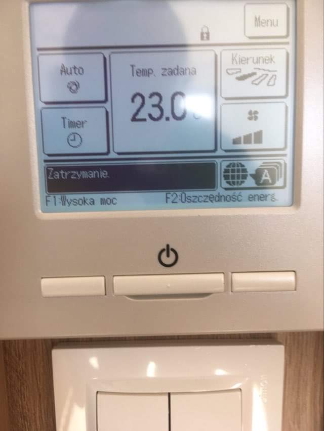

Hej wszystkim.
z racji tego że nic w lupce nie znalazłam, proszę o pomoc was ...

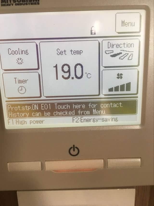

Mamy problem z mitsubishi heavy w którym poszło przepięcie na płytę jedn. wewnętrznej. Płyta została naprawiona, ale po uruchomieniu następuje zatrzymanie i wyświetla się błąd E01 ( foto)!!! potrzebujemy wsparcia gdzie tego szukać i jak rozwiązać.
Może ktoś z was ma większe doświadczenie przy tych urządzeniach i coś podpowie ???
Bedę wdzięczna za pomoc Smile

Błąd komunikacji, wymiana tylko warystora niestety nie pomoże. Może być uszkodzona płyta jednostki wewnętrznej, płyta komunikacji jednostki wewnętrznej lub panel sterowania. Trzeba przeprowadzić diagnostykę zgodnie z procedurą serwisową w zależności od typu jednostki wewnętrznej

Płyta główna jednostki wewnętrznej jest ok. Zostają nam do sprawdzenia płyta komunikacji i panel.
Masz może dojście do podręcznika instalatora lub procedur serwisowych model FDU100VH??????
Szukam w necie, ale nic nie znalazłam.
