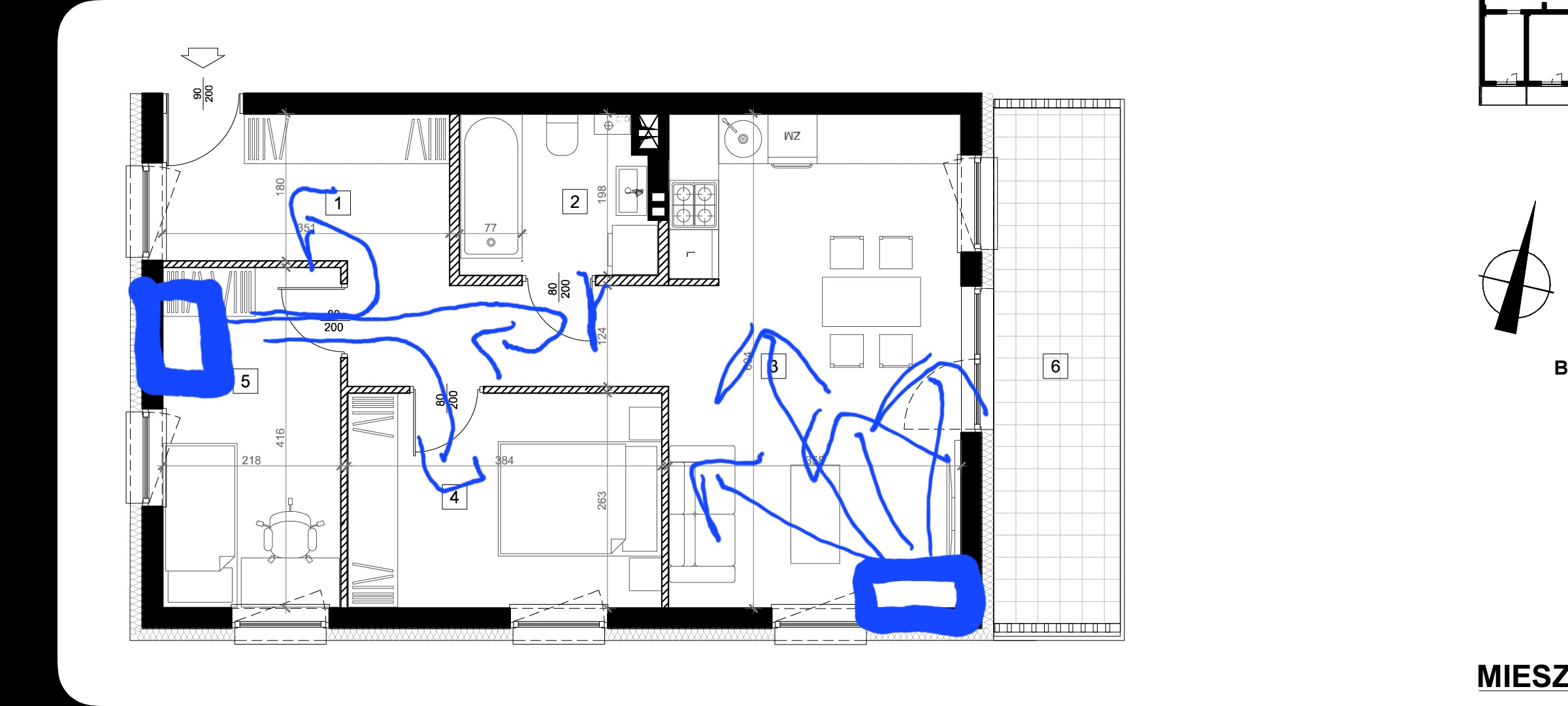

Cześć, planuje montować klimatyzację w mieszkaniu, mieszkanie jest południowe więc gorące.  Mam w nim biuro (5)
Nr 3 to salon
Nr 4 to sypialnia
Nr 5 to biuro do pracy
Zaatanawiam się nad montażem dwóch jednostek wewnętrznych jako multisplit, jednostka główna na balkonie a przewody pójdą pod sufitem podwieszanym.
Czy takie rozmieszczenie jak na screenie ma rację bytu? Chce też mieć schłodzona sypialnie (4), poprzez np otworzenie drzwi do łazienki żeby trochę odbijały, bo w salonie będzie druga jednostka wewnętrzna.
Mieszkanie ma 58m. Bawić się w takie rozwiązanie czy po prostu do każdego pomieszczenia oddzielna jednostka. Wiadomo że w sypialni nie musi być aż tak chłodno jak np w biurze Smile

Drzwi od "kibla", jako element systemu klimafyzacji Big Grin Nikt Ci nie zagwarantuje, że takie rozwiazanie bedzie satysfakcjonujące. Lepiej miec wg prawideł czyli 3x niż poźniej żałować. Co zrobisz jak w sypiali bedzie goraco? Zamontujesz drugi klimatyzator na balkonie?
