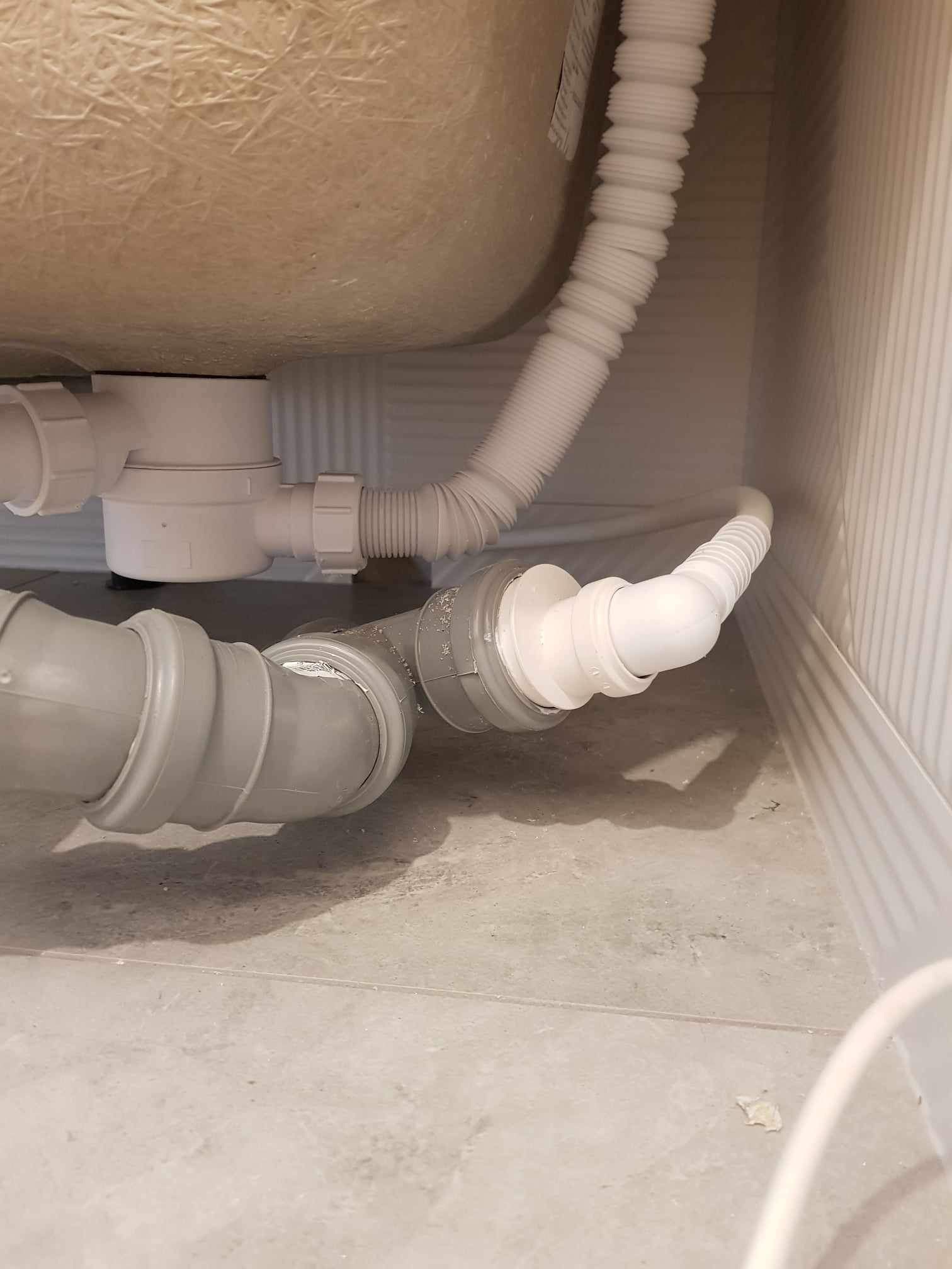

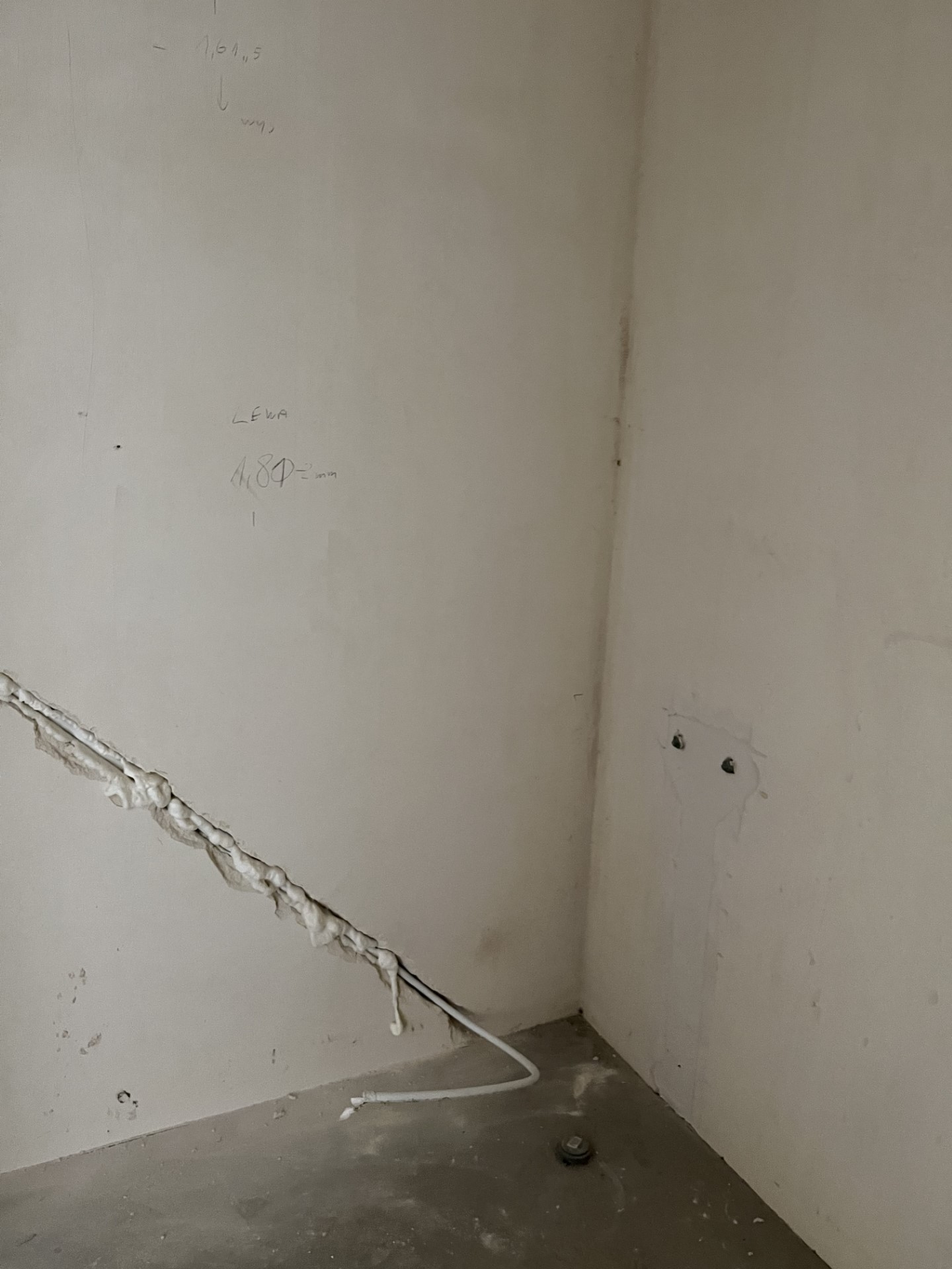

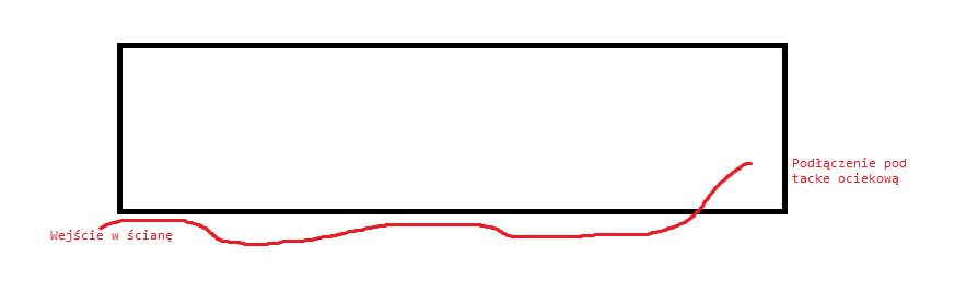

1. Pofalowana rurka odprowadzenia skroplin za jednostką wewnętrzną. Rurka na długości od tacki do wejścia do ściany jest delikatnie pofalowana, przez co tworzy lekki syfon. Czy to może być problemem braku odprowadzenia? Zapach wydaje mi się, że może pochodzić stąd. Woda stoi sobie w zagłębieniach i po pewnym czasie oddaje zapach wilgoci.
2. Wprowadzenie odprowadzenia do kanalizacji.
Na pierwszym zdjęciu widać jaki jest spadek pexa odprowadzającego skropliny, a na drugim wpięcie do kanalizacji pod wanną.
Co wg Was jest tutaj problemem braku poprawnego odprowadzenia skroplin?

  2023-08-22, 17:08:34
Problemem są dwa syfony: jeden pod wanną a drugi pod jednostką wewnętrzną.
Pomiędzy nimi tworzy się poduszka powietrzna, która blokuje odpływ skroplin.
Jeśli o mnie chodzi, to postarałbym się przepiąć skropliny na lewą stronę tacy ociekowej, ale nie wiem czy to możliwe do wykonania bez ingerencji w ścianę, tak by zachować ją nienaruszoną.

Tak, syfon z podłączeniem do kanalizacji robił kto inny niż osoby montujące klimatyzację.
Chwilę przed tym jak napisałeś o lewostronnym podłączeniu zacząłem tak właśnie przerabiać.
Całość udało się podłączyć bez żadnych uszkodzeń, także wyszło fajnie.
Na razie też nie ma problemu z cieknącymi skroplinami, a klima już kilka godzin działa ;-)
