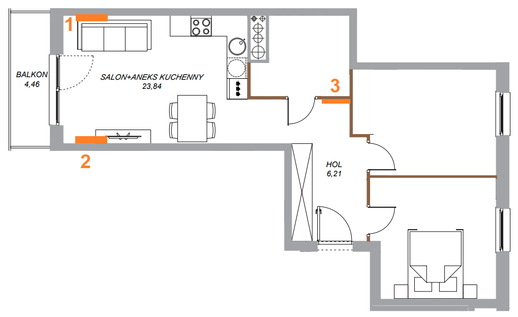

Hej, będę montował klimatyzację w mieszkaniu odebranym od dewelopera.
Mieszkanie ok. 60m2, 2 sypialnie oraz kuchnia z salonem. Planowałem założyć jedną jednostkę wewnętrzną i tu zastanawiam się nad trzema opcjami:
1. nad kanapą
2. nad telewizorem
3. w korytarzu na wprost drzwi wejściowych
Pierwsze opcje opcje wydają się niewystarczające żeby nawiało do pozostałych pokojów, a opcja w korytarzu czy zagwarantuje temperaturę w całym mieszkaniu? Pojawia się też problem bruzdowania ścian po całej szerokości balkonu więc 3 opcja w ostateczności. Chyba, że gdzieś indziej?
Jednostki jakie mi zaproponowano to Rotenso Akura 3,5 (koszt z montażem 3500), Rotenso Revio 3,5(koszt 4400).
Co sądzicie?

aircondition
zalezy co chccesz osiagnac czy maja sluzyc wylacznie do chlodzenia czy rowniez do dogrzewania ? instalator nie zaproponowal nic innego poza rotenso ? jak rozumiem mialo byc tanio ?

@kwiatyyy1 zaproponował AUX jeszcze
