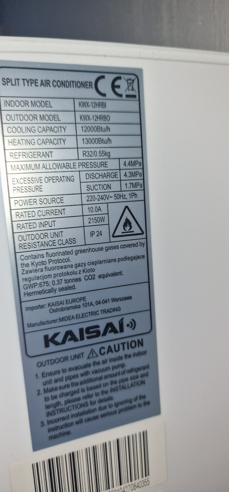

Posiadam 3 lata pompe Kaisai model KWX-12HRBO jest to pompa powietrze powietrze. W ostatni poniedzialek przestala grzac.
Wlacza sie normalnie nie pokazuje zadnych bledow na panelu jednostki wewnetrznej a dmucha zimnym powietrzem chociaz jest ustawiona na grzanie 30 stopni.
Po pewnym czasie pojawia sie dF (defrost) po czym jednostka wewentrzna przestaje dmuchac a nastepnie po kilku minutach dF znika a pompa znow wraca do dmuchania powietrzem. Jednostka zewnetrzna dziala normalnie, wentylator pracuje.
Jak myslicie co moze byc przyczyna? Z gory dziekuje za wszelka pomoc.
W zalaczniku model pompy oraz pomiary które udało mi się odczytać z jednostki wewnętrznej po kombinacji przyciskow na pilocie.

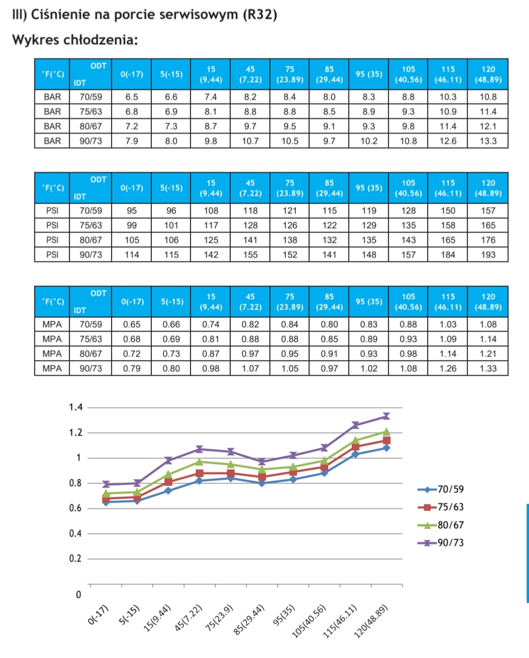

A czy ktos wie jakie powinno byc prawidlowe cisnienie w porcie serwisowym dla R32?
  2023-10-22, 19:28:32
Moc cieplna urządzenia zależy od masy czynnika i entalpii w danym punkcie układu. A ty piszesz , że jakiś gaz tam jest . Ciśnienie układu też jest zmienne. Jak gaz jest tyle ile na tabliczce + instalacja to albo zawór rewersyjny albo sprężarka puszcza.

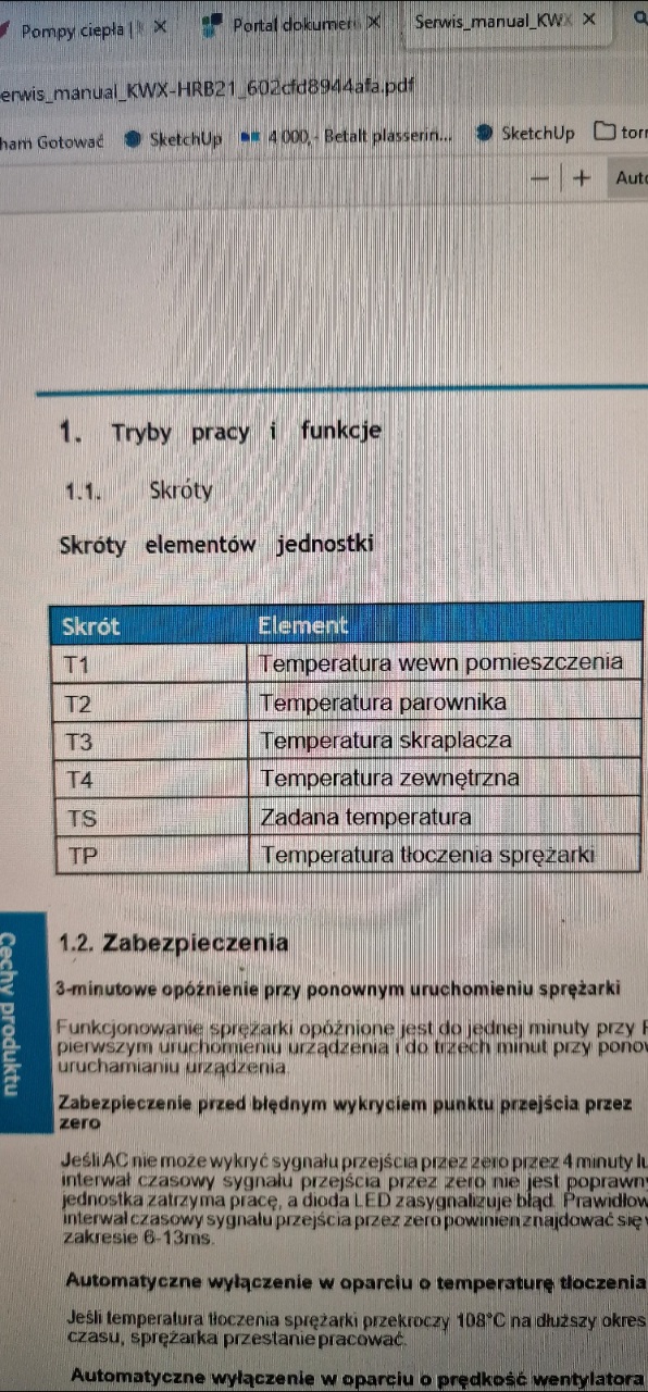

A myślicie ze jak wpisałem się w serwisowy i widzę na manometrze że nic nie ucieka to że instalacja może być nieszczelna. W załączniku zdjęcie z instrukcji serwisowej która pokazuje jak pomierzyć ciśnienie na tym porcie serwisowym o ile się nie myle.
jak to odczytać ktoś może mi powiedzieć co to IDT ODTw tym jednym słupku?
Myle się czy to chodzi właśnie o to ciśnienie?
Jeżeli tak to ile powinno wynosić?

Jeśli dobrze pamiętam INDOOR/OUTDOOR TEMPERATURE. Uciekać mogło miesiącami, logicznie na początku najwięcej. Teraz, szczególnie na analogu w krótkim czasie g... zobaczysz. Zgaduje, że domorośle montowałeś klimatyzację, była azotowa próba ciśnieniowa, albo przynajmniej gęsta pianka na złącza? Oczywiście wyciek mógł powstać na elementach wewnętrznych już podczas eksploatacji.

Gaz poza złączami może ulatywać złączem serwisowym, ewentualnie podczas eksploatacji puściło fabryczne złącze lutowane, bywają przypadki przekorodowania elementów miedzianych. To tylko takie gdybanie... Piszesz, że masz gaz tylko nie wiesz ile. Testy samego ciśnienia nie są miarodajne, na ich podstawie nie dowiesz się ile dokładnie gazu jest w układzie. Jakie ciśnienie masz na grzaniu?

Jeżeli chodzi o psi na grzaniu to było w okolicach 100 więc dużo za mało.

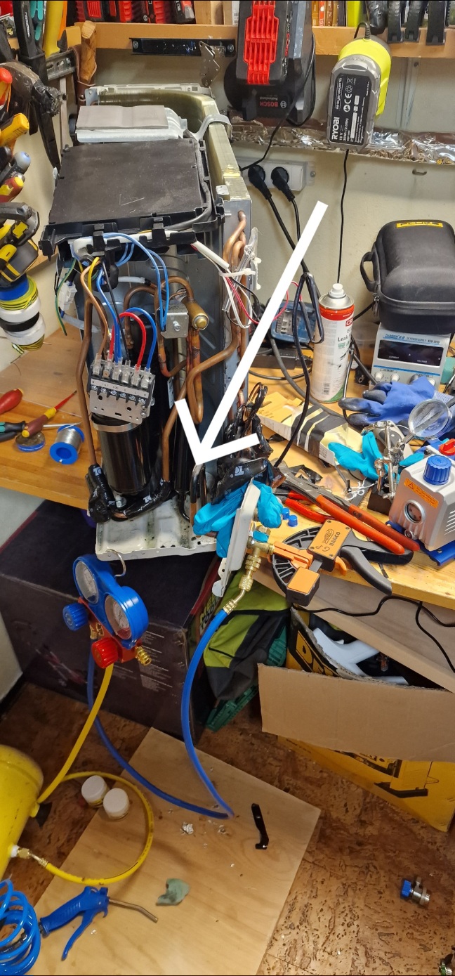

Postanowiłem jednak przebadać jednostkę na próbę ciśnieniowa.
-podciśnienie 30psi.
-ciśnienie 110psi
Zero spadku na nanometrze.
Próbowałem też spray do znajdowania przecieków.
Możecie zasugerować jakieś rozwiązanie.
Czy robie coś źle? Ciśnienie za niskie?
A może coś innego?

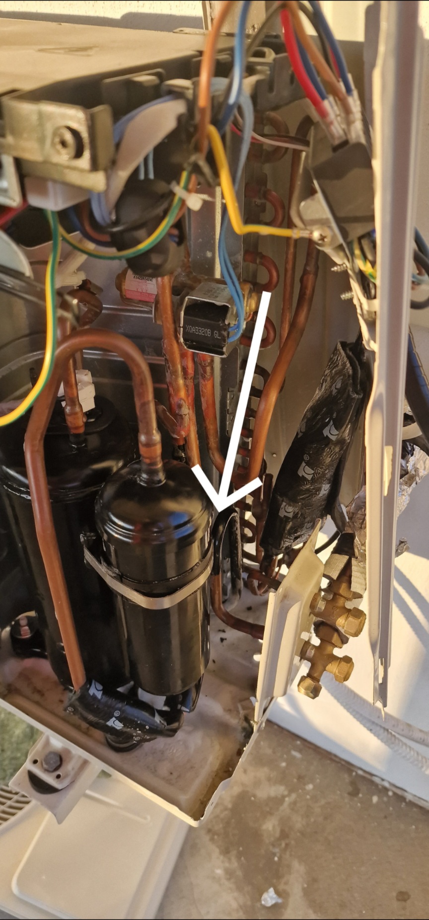

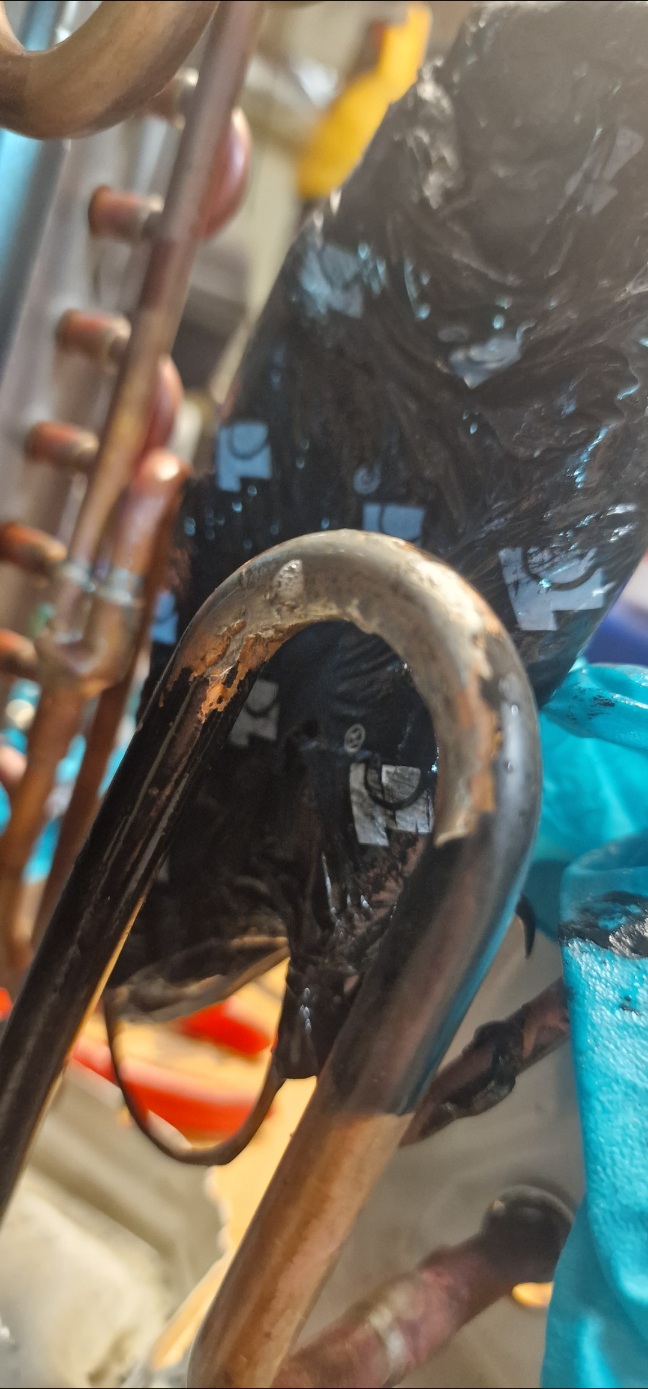

Nie, po prostu powiedział że jednostka zewnętrzna uszkodzona i może założyć nową pompę. Ściągnąłem ja i znalazłem to miejsce przed chwilą drobny wyciek(zdjęcie w załączniku). Czy wystarczy zalutować cyną i będzie ok?
Jakie tam są temperatury i ciśnienia mniej więcej?
(2023-11-16, 19:55:32)Amfan napisał(a): Jak są ślady oleju to jest wyciek.
Ciężko teraz określić czy są ślady bo to już było macane kilka razy...
(2023-11-16, 19:53:04)Tytanowy Janusz napisał(a): Nie rozumiem, serwisamt nie instruował co i jak? Na podstawie czego wydał wyrok? Co to jest "system norweski"?
System norweski to taki w którym się nie naprawia tylko wymienia bo się nie opłaci naprawiać. Lepiej produkować śmieci...
(Ten post był ostatnio modyfikowany: 2023-11-16, 20:11:55 przez mrsin.)

Jak jest wyciek to niech ktos to polutuje.. po lutowaniu sprawdzic ale cisnieniem przynajmniej 35bar Czasami sito jest wieksze...

Nie wiem kto ukuł Janusz ale ja mieszkam w Norwegii więc ostatnio przerobiłem to na własnej skórze. Dziękuję za informację. Słyszałem że lutowanie musi być twarde, azotem a lut posiadać srebro tzw "brazing" . Czyli domowymi metodami raczej ciężko będzie.
