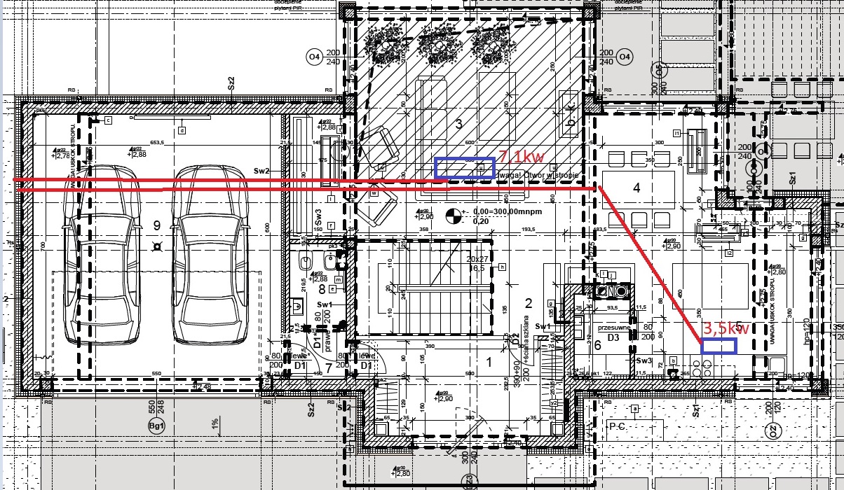

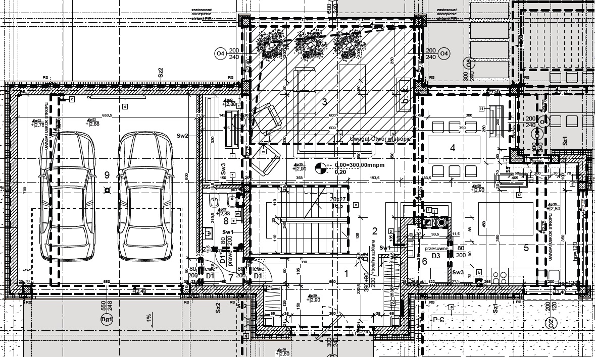

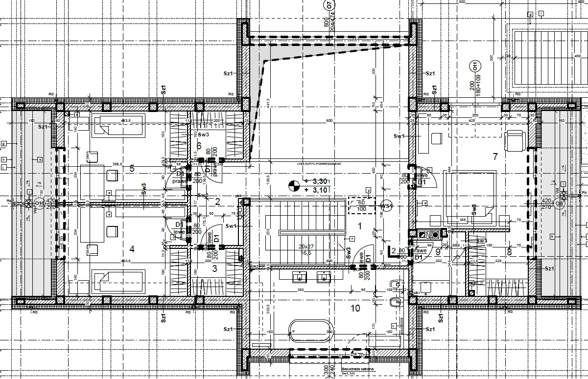

Szanowni Forumowicze,
Pozwoliłem sobie założyć ten wątek w celu poznania opinii ekspertów / waszych co do doboru i lokalizacji jednostek.
W załączniku rzuty wraz z wymiarami,
  • ekspozycja południowa (góra rysunku to południe), niezacieniona (brak drzew etc.)
  • salon połączony z jadalnią, oraz kuchnią,
  • klatka schodowa oraz otwarta antresola
  • z dużą ilością przeszkleń
  • oknem trójkątnym w salonie (szerokość 6m, wys. ok 8m)
  • wysokim sufitem nad salonem (do trójkąta)
  • nad antresolą jest już sufit podwieszany (3,4m)
  • przedsionek otwarty
Powierzchnia oraz kubatura są duże, ekspozycja na południe również robi swoje.
Czy bylibyście tak uprzejmi podzielić się waszymi opiniami / radami gdzie najlepiej umieścić jednostki i o jakiej mocy, żeby było to optymalne?
W budynku będą żaluzje fasadowe, natomiast jest na wzniesieniu więc bywa wietrznie - mogą być dni kiedy będą schowane.
Z góry dziękuję i pozdrawiam,
Sławek

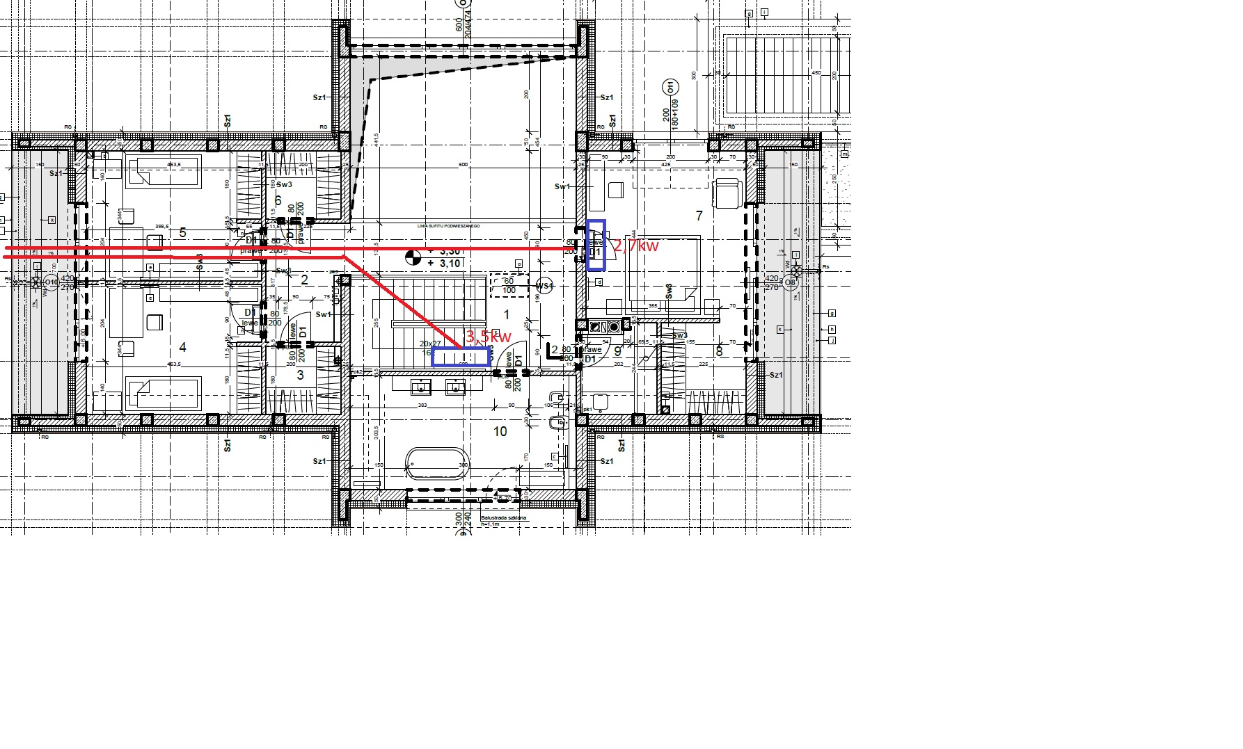

Dziękuję za odpowiedź. Sęk w tym, że było dwóch instalatorów, do tego jeden znajomy - i każdy ma inną wersje. Projekt zakłada rozmieszczenie jednostek jak na w/w rysunkach rzutów (w pierwszym poście) - kasetonowe jednostronne Samsung moce odpowiednio 5,25 2,66 i 2,08 KW, brak urządzenia do schładzania antresoli.
Pierwszy na projekcie nie zostawia suchej nitki twierdząc, że klimatyzator we wnęce telewizyjnej mija się z celem, proponuje jednostkę po prawej stronie nad oknem w "dziubku", tak aby strumień powietrza odcinał szyby. Dalej zostawić jak jest, ew. zastanowić się nad chłodzeniem antresoli, ale tam będzie się musiał klimatyzator napracować.
Drugi proponuje jeden duży kasetonowy klimatyzator 4 kierunkowy (np. 12KW) nad antresolą, bo zimne powietrze schodzi na dół
Znajomy, który się też klimatyzacją zajmuje - 4 kierunkowy pod antresolą (lub na jej ścianie) i drugi na antresoli i trzeci między kuchnią i jadalnią.
Ze swojej strony zbierając to razem (myślałem żeby iść w urządzenia GREE, modele CLIVIA bo da się je łatwo podpiąć po Home Assistant) jak na załączonych rysunkach: (1. jeden na ścianie łazienki, na antresoli; 2. drugi na boku (ścianie) stropu antresoli; 3. kuchnia / jadalnia)
Jakieś rady / przemyślenia?...
