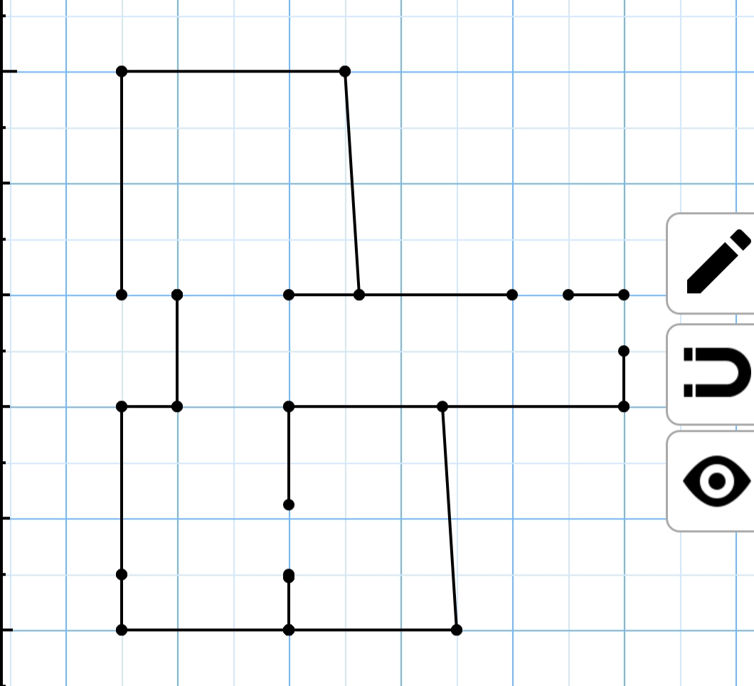

Cześć jaka klimę polecacie bezpośrednio do ogrzewania mieszkania o powierzchni 40m2 okna plastiki dwuszyb
Ogólnie palę w piecu kozie ale gdy nie palę temperatura wewnątrz mieszkania wynosi 13st gdy na zewnątrz jest około -1
Jutro dorzucę rysunek układu mieszkania gdzie muszę zamontować split żeby było najkorzystniej
Klimę mógłbym zamontować na balkonie
Jestem ciekaw waszych zdań co polecacie
Dzięki pozdrawiam.

Mały multisplit na dwie jednostki, przyda się do grzania jak i chłodzenia.

(2023-12-11, 19:33:43)Tytanowy Janusz napisał(a): Mały multisplit na dwie jednostki, przyda się do grzania jak i chłodzenia.
A jak wtedy z ogrzewaniem łazienki?
Dwie jednostki, jedna na jeden pokój, druga na drugi? Czy inaczej?
  2023-12-12, 10:32:07
Sa kozaki co montuja jedna klimę (jednostke wewn.) i cbwalą sie ze im ogrzewa mieszkanie dom itp ale wg logicznych zasad najlepiej miec jednostke wewnetrzna w kazdym wiekszym uzytkowym pomieszczeniu, albo w takich w ktorych zawsze jest najzimniej. W kibelku raczej sie nie wiesza klimy, jak masz dobrą wentylacje to to co w pomieszczenaich wejdzie i do lazienki. W lazience zawsze mozna dodatkowo zamontowac maty grzewcze, czy maly scienny grzejnik elektryczny zalaczany np na czas kapieli. Ogólnie klimatyzqtor w b malych pomieszczeniach bedzie klopotliwy i raczej trzeba je pomijać. Ciepło lepiej sie rozprzestrzenia i zamontowanie klimatyzatora w centralnym punkcie moze komus wystarczac ale nie jest to idealnie i komfortowe rozwiazanie.

W sumie do łazienki wsadzę grzejnik łazienkowy na prąd w razie W
A jakie marki klimatyzacji byście polecali
Mam na oku rotenso revio 3.5kw
Lub rotenso akura
Co sądzicie o tym
Piszcie swoje propozycje bo niezbyt ogarniam te tematy
Pierwszy raz będę mial klimę i szukam najwydajniejszej jednostki grzewczej
No i najlepiej coś tańszego wiadomo jak trzeba dać więcej to się da ale jak można coś to bardzo proszę o propozycje
