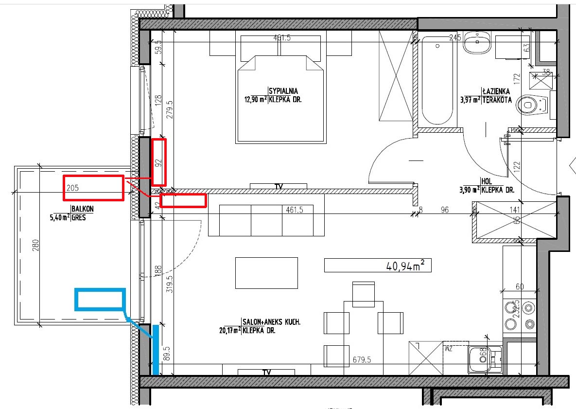

Próbuje wybrać klimatyzację do mieszkania w bloku, 40m, okna na zachód, wiem, że będzie to 3.5KW i gdzie będzie zamontowana, przejście na zewnątrz będzie na wysokości klimatyzacji, na zewnątrz będzie korytkiem schodzić na dół do jednostki zewnętrznej, poza tym nie wiem praktycznie nic, próbowałem czytać, wybierać, porównywać, cieżki temat. może bylibyśccie w stanie zawęzić zakres firm i modeli, napisze na czym mi zależy i na czym mi mniej zależy:
- szerokość jednostki wewnętrznej nie może przekraczać 89.5cm
- zależy mi tylko na chłodzeniu, grzanie nie bedzie używane
- zależy mi cichej pracy obu jednostek, wew i zew, możliwości spania przy włączonym urządzeniu w sąsiednim pokoju.
- dobrze jakby urządzenie miało zawory, kompresory, dobrej jakości
- ma byc wifi, co chyba jest standartem teraz
-wygląda jednostki wewnętrznej ma znaczenia im ładniejsza tym lepiej
- tylko trochę zależy mi na nawiewie 3d, wydaje mi sie, że jak sie raz ustawi to nie trzeba będzie tego zmieniać.
-wogóle nie zależy mi na oczyszczach powietrza, jonizatorach, promieniach uv, itp. lepiej jak by ich nie było, urządzenie było by prostsze. Na marginesie co mi po nich jak więszkośc czasu klima nie bedzie używana.
-domyślam, że, że może być to urządzenie japońskie, wieć licze się, że koszt może być wyższy, dobrze jakby nie był bardzo wysoki.
Skłaniam się ku tym, w dużej mierze ze względu na niedużą szerokość:
Daikin FTXP35N COMFORA
Daikin FTXF35D SENSIRA +
Mitsubishi MSZ-AY35VGK STANDARD
Załączam plan mieszkania.

    Nie myślałeś o multisplicie? Aż się prosi.
hubi
  2024-04-04, 15:22:49

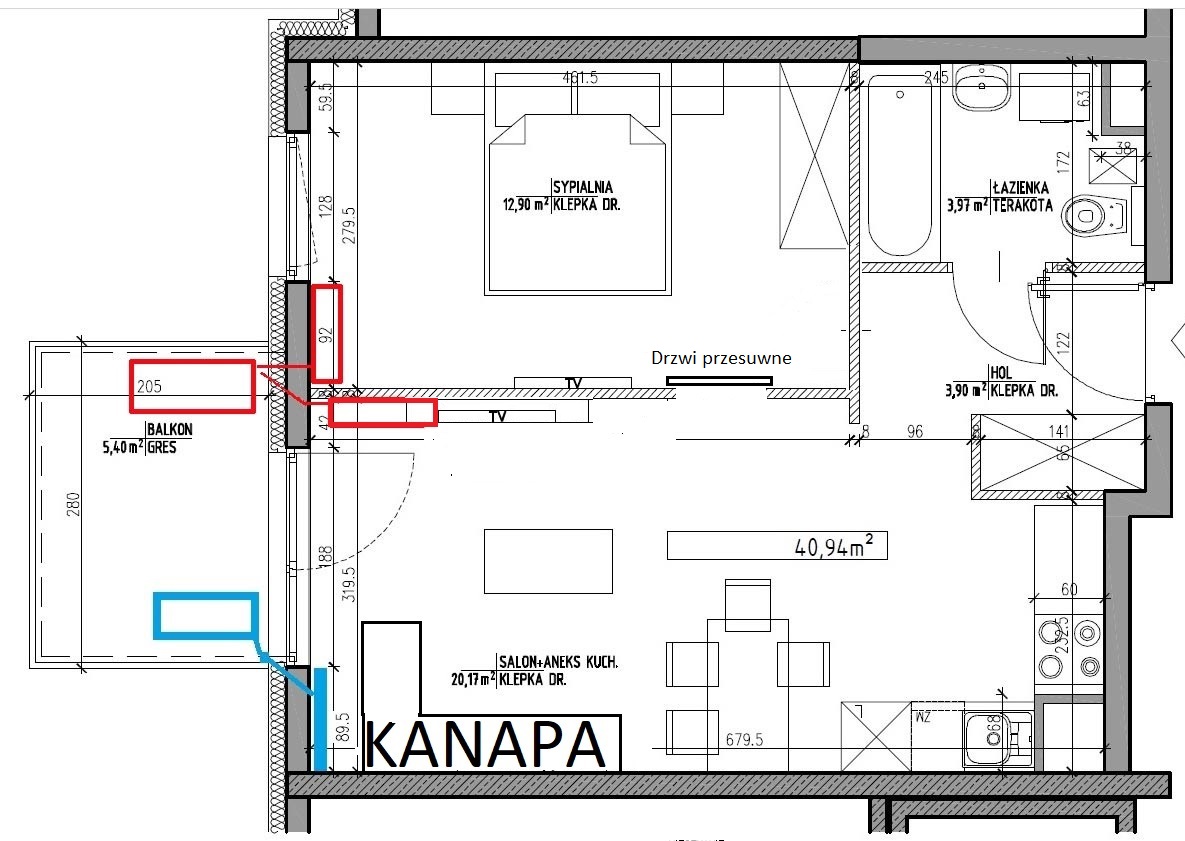

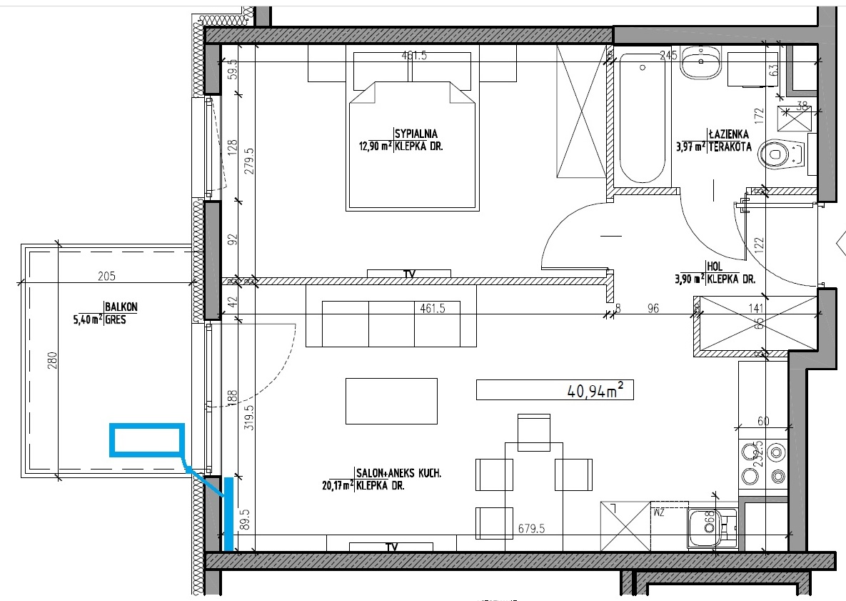

Nie myślałem, wychodzę z założenia, że w ciągu roku dni, w których przydało by się chłodzenie w nocy będzie max 10-20, zakładam, że klimatyzacja w sąsiednim pokoju wystarczy, na te kilka dni, może będzie mniej efektywna, ale i tak będzie lepiej niż bez klimatyzacji., ale tak, układ mieszkania, aż się prosi o multisplit, z tym, że o czym chyba warto wspomnieć w realu układ, TV, kanapa jest odwrotnie niż na schemacie, TV jest na ścianie od strony sypialni, dodatkowo drzwi do sypilalni są w innym miejscu, lepszy będzie przepływ powietrza do sypilani, drzwi są bliżej. Załączam schemat poprawiony.
Zacząłem się zastanawiać czy nie lepiej mimo wszystko było by umieścić pojedyńczą jednostkę tak jak zaproponowałeś czyli na ścianie pomiędzy salonem i sypialnią. W tej sytuacji jednostka na balkonie schowała by sie za scianą i nie była widoczna przez okno. Co może mieć znaczenie dla estetyki.
Który wariant byłby lepszy, jak mamy klimatyzacje przed sobą, czy za sobą, jak to jest w praktyce, jak np. siedzimy na kanapie i oglądamy telewizje w upalny dzień.
(Ten post był ostatnio modyfikowany: 2024-04-04, 19:37:27 przez hubi. Powód edycji: dodatkwo inormacje, nowy schemat )

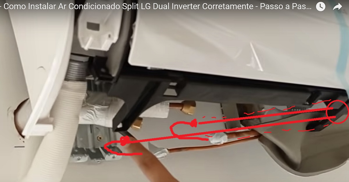

A wracając do głównego wątku, zapominam o multi split, klimatyzacja będzie tak jak oryginalnie miała być, zaznaczone na niebiesko. Mam teraz dwie wersje, opinie jak poprowadzić przewody od jednostki wewnętrznej, czy da się to zrobić pod jednostką, czy konieczna będzie bruzda, poza obrysem klimatyzatora, czy może wystarczy bruzda pod jednostką. Jeżeli chodzi o zawrócenie przewodów to są kolanka,  czy jest coś złego w ich zastosowaniu? Poza oczywistym kolejnymi czterema połączeniami, które mogę się rozszczelnić, też może chodzić o odpływ skroplin, które w przypadku zawrócenia przewodów pod klimatyzatorem, miałby by gorszy spadek albo w ogóle na odcinku ok 70cm, a może by wystarczył.

Nawiew na pewno nie na przeciwko osoby siedzącej na sofie, chociaż są tacy, którzy lubią morskie klimaty i wiatr we włosach.

Nie wiem, nie widziałem jak mieszkanie wygląda w realu, ale:
Ja proponowałbym bruzdę w ścianie (na instalację do jedn. zewnętrznej) w dół i do przewiertu - dalej na balkon.
Woda (czyli skropliny) widzę, że też na balkon, a ja zaproponowałbym bruzdę i podpięcie do kanalizacji.
hubi
  2024-04-07, 11:37:59
Plan mieszkania i miejsce montażu jest wyżej załączone, do kanalizacji nie da rady ze skroplinami, muszą iść na balkon.
