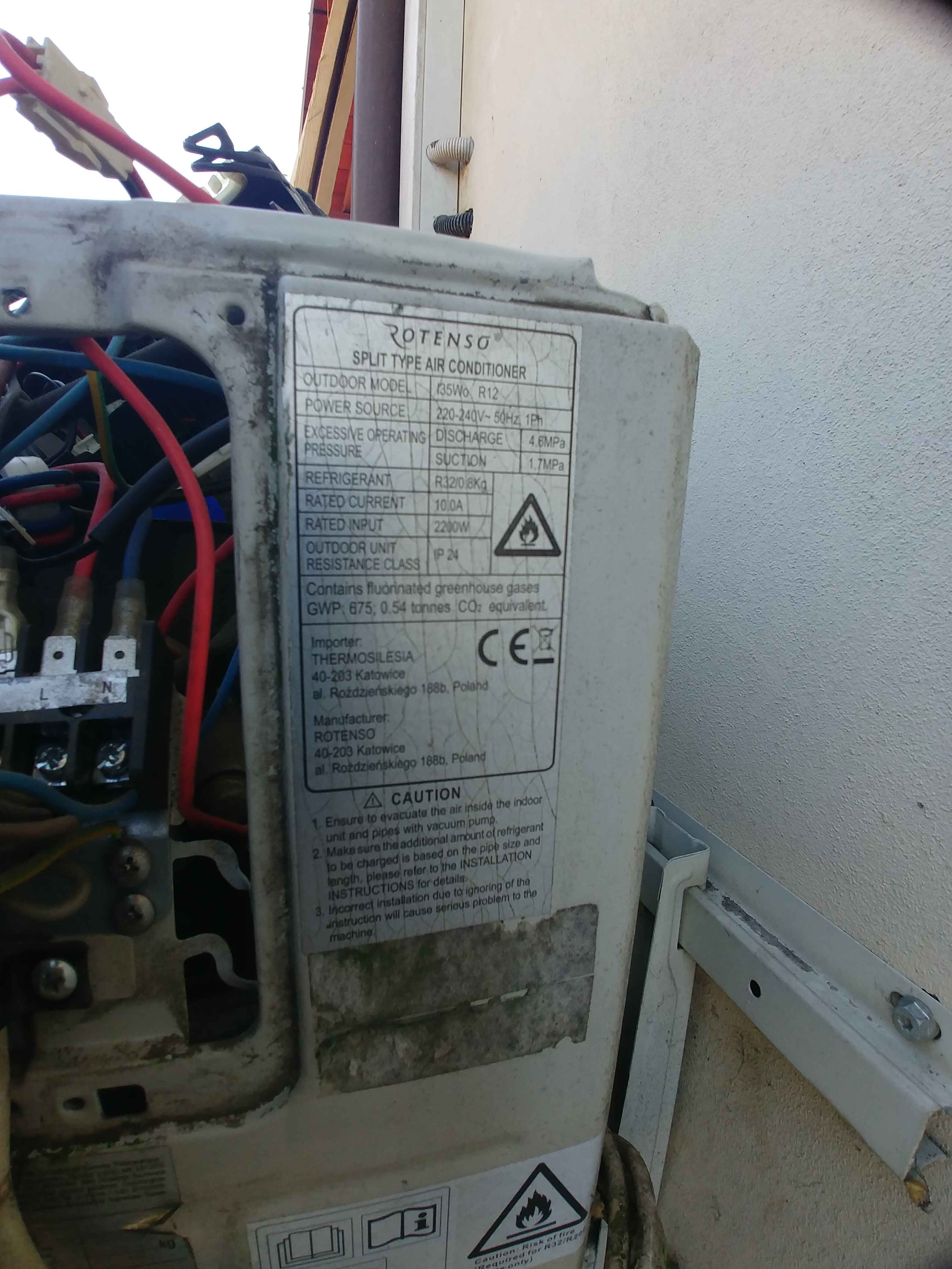

Witam, posiadam klimatyzator rotenso split, model I35Wo R12 na czynnik R32.

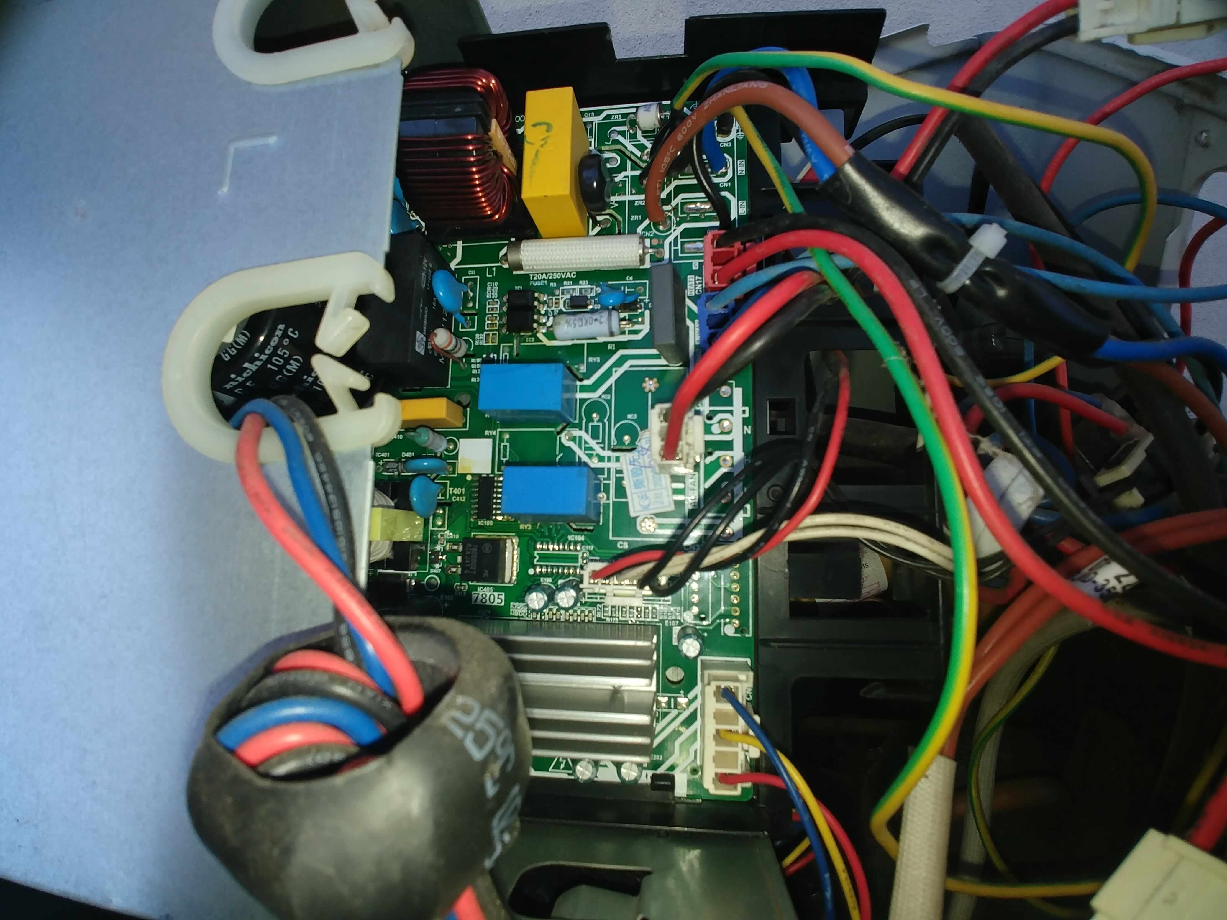

Dodam, że dwa lata temu poszła mi płyta główna i udało mi się zamówić identyczną z chin, producent to midea, ale wtedy miałem błędy na jednostce wewnętrznej.
Na płycie głównej zauważyłem, że jeden przekaźnik jest nadtopiony od dołu i nie wiem czy to przy procesie produkcji, mam takie identyczne i nie wiem czy nie wymienić na próbę.
Dodaję zdjęcia w załącznikach i mam nadzieję, że taki błąd jest częsty przy zbyt małej ilości czynnika? Czy ona ma tylko czujnik zbyt wysokiego ciśnienia?
