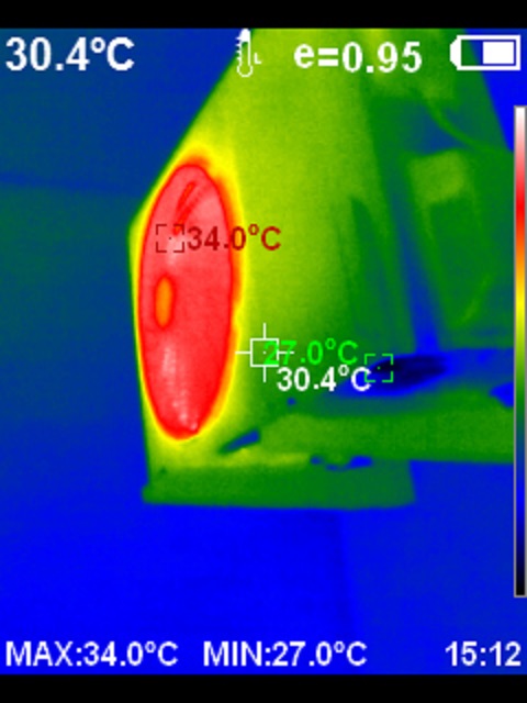

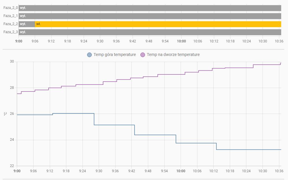

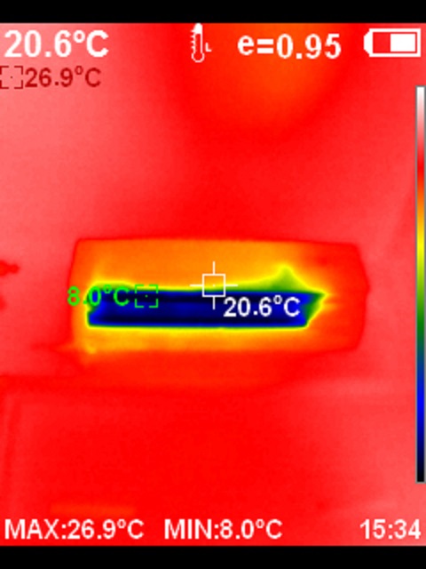

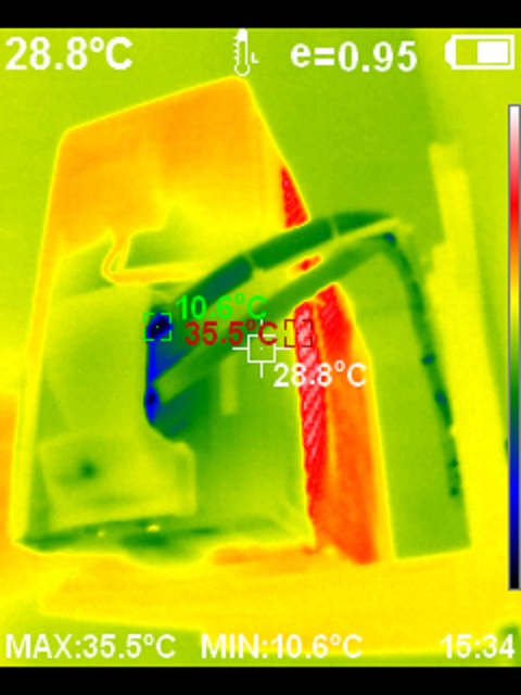

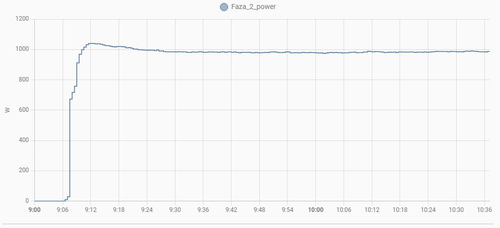

(2024-06-29, 21:50:59)Mały napisał(a): Tak na początek - skoro w upalne dni działa dobrze to jak będzie chłodno na zewnątrz zrób mu "upał" popróbuj przysłonić skraplacz jedn.zewnętrznej ....
Na początek podgrzeje czujnik powietrza jednostki zewnętrznej bo z tego co widzę wystaje na zewnątrz obudowy. Dzisiaj jest bardzo ciepło na dworze i klima działa dobrze. Na test poczekam do chłodniejszego dnia. Niżej zdjęcia z pracy klimy gdy pracuje właściwie.
