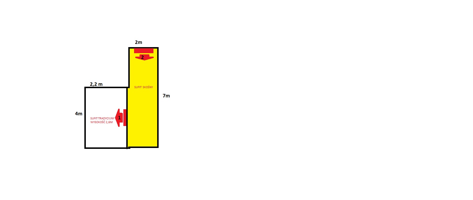

chcę założyć klimatyzacje w pokoju dziecka na poddaszu, proszę o podpowiedź w którym miejscu lepiej ją zainstalować? W miejscu nr 1 (na belce odzielającej sufit od skosów wysokość 250cm) czy może jednak w miejscu nr 2 na ścianie od skosu na wysokości ok 160cm. Dodam, że wchodzą tylko te dwa miejsca , reszta ścian albo okna albo drzwi albo meble. Dodam, że wykonawca zaproponował mi klimatyzator Gree 3,5kw i myślę, że taki wystarczy i chyba firma Gree też myśle, że OK?

Moim zdaniem 160 cm to zbyt nisko, by komfortowo korzystać z funkcji chłodzenia.
Zatem miejsce nr 1, lecz chyba to zbyt mało miejsca by zachować wymagany dystans od sufitu, ale to już wykonawca musi ocenić.
Gree jak najbardziej OK.

Biorąc pod uwagę przedstawione opcje, rekomendowałbym instalację klimatyzatora w miejscu nr 1 (na belce oddzielającej sufit od skosów, na wysokości 250 cm). Miejsce nr 2 (na ścianie od skosu, na wysokości ok. 160 cm) wydaje się zbyt niskie dla optymalnego funkcjonowania urządzenia i komfortowego korzystania z funkcji chłodzenia.
Jednakże kluczowe jest, aby wykonawca ocenił, czy w miejscu nr 1 jest wystarczająco dużo przestrzeni do zachowania wymaganego odstępu od sufitu. To istotne dla prawidłowego działania klimatyzatora.
