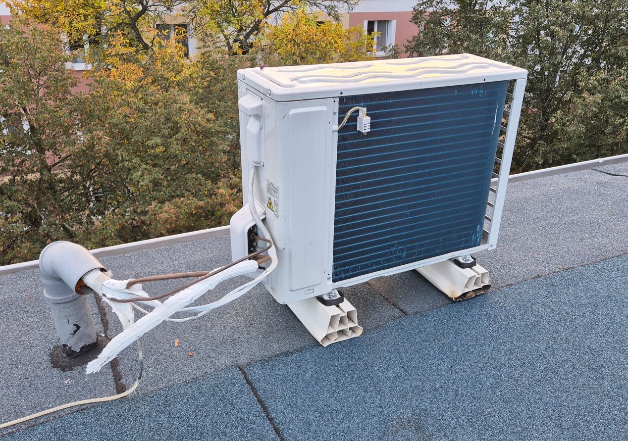

Montaż jednostki zewnętrznej na dachu
3 Odpowiedzi, 1433 Wyświetleń
makroniarz
  2024-10-09, 15:48:35
mam na dachu swojego bloku zamontowaną jednostkę zewnętrzną klimatyzatora. Obawiam się tylko o jej sposób montażu - jestem w stanie bezproblemowo poruszyć / podnieść ten klimatyzator, nie jest on w jakikolwiek sposób przymocowany / podklejony do papy. Czy taki montaż jak na zdjęciu jest poprawny, czy trzeba to jakoś wzmocnić?
hejterklimatyzacji
  2024-10-11, 06:28:55
mozesz dac dluzzsze stopy np 1000 mm one sa stosunkowo ciezkie i powinny bardziej stabilizowac pozycje klimy , dodatkowo sugeruje zaizolowanie miedzi przy zaworach
Marian77
  2024-10-15, 09:56:18
Nie mocował bym tego, jak już dodał bym większe stopy jak wyżej sugeruje hejter klimatyzacji oraz jak chcesz mieć pewność, podklej je klejem bitumicznym do papy czy innym specyfikiem przeznaczonym do tego.
