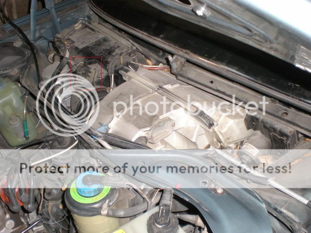

Od niedawna jestem szczęśliwym posiadaczem Audi 100 CS quattro 2,3E z ’86 roku. Mimo swojego wieku Cygaro sprawuje się świetnie. Jedyny problem to brak modułu mocy do klimatronic'a. Moduł ten uległ uszkodzeniu i został wymontowany, a co za tym idzie - przepadł bez śladu. Czy wspomożecie mnie przy ustaleniu modelu tego modułu? Wiem, że nazwa zaczynała się na GL......i tyle… Sad Proszę o pomoc.

Jest to czarna puszka z czterema końcówkami (może gniazdami) i chyba z radiatorem, która znajduje się pod wielką osłoną pod maską (tam gdzie jest cały układ dźwigienek i klapek od nawiewu) Smile. A żeby bardziej zobrazować to od strony pasażera pod wycieraczką Smile
A jeszcze chciałbym sprostować: model GML... i cos tam Smile On jest potrzebny do sterowania klapkami od nawiewu i do załączania klimy jak dobrze pamiętam... Czyli pewnie w sobie ma jakieś styczniki itp...

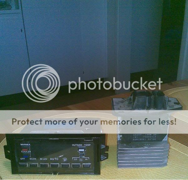

Do tego pudełka dochodzi zasilanie a w srodku sa przekazniki do sterowania układem.
Ciezko bedzie cos takiego kupic ale poszukaj na allegro z modeli troche nowszych.
Jak tego nie znajdziesz to mozna to odtwozyc ze schematu.

Na allegro jest gosc co ma cos takiego
Tu masz link
http://aukcjewp.wp.pl/show_item.php?item=907382809

Dzięki wielkie! To jest chyba ta czarna puszka po prawej na zdjęciu. Postaram skontaktować się z właścicielem i napiszę jak sprawa wygląda z tym modułem.

I tak poszukiwań ciąg dalszy... Znalazłem stronę, gdzie znajdują się zdjęcia tego modułu:
Forum:
http://www.nordicaudi.com/php/forum/show...apsed&sb=3
Zdjęcia:
http://i536.photobucket.com/albums/ff329...080203.jpg
http://i536.photobucket.com/albums/ff329...150229.jpg
Znalazłem również na allegro podobne urządzenie:
http://www.allegro.pl/item922557743_jez_...i_100.html
Rozmawiałem również z poprzednim właścicielem auta i mówił, że to "raczej będzie to". Na zdjęciu, do którego adres podałem powyżej widać, gdzie jest montowany ten moduł mocy. Więc wnioskując jest to regulator nadmuchu i wcale nie tani...Smile
Mam nadzieję, że uda mi się odnaleźć w dobrej cenie ten moduł, albo chociaż schemat elektryczny...
