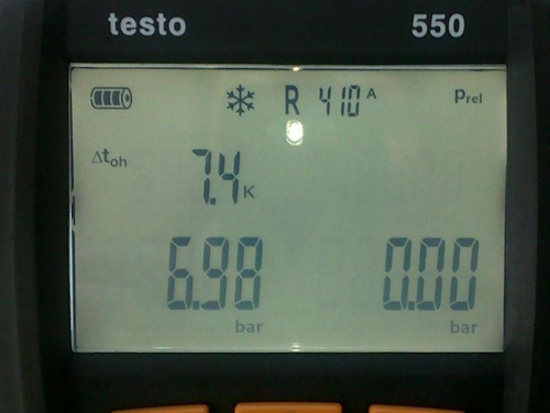

dano napisał(a):R410A, ssanie 7bar (0K), pod izolacją na ssaniu 2K (to co napisałem wyżej)
Przy krótkiej instalacji i małym zysku to może być całkiem normalne. Idealnie by było:
[Obrazek: 81efa495ea6b54f8med.jpg]
1. Bez komentarza
[Obrazek: 6b149271cfcfda43med.jpg]
2. Temperatura w Celsiuszach na gazowej rurze przed skraplaczem.
[Obrazek: 9cde7b7cbd73f7c4med.jpg]
3. Przegrzanie 6-8K
