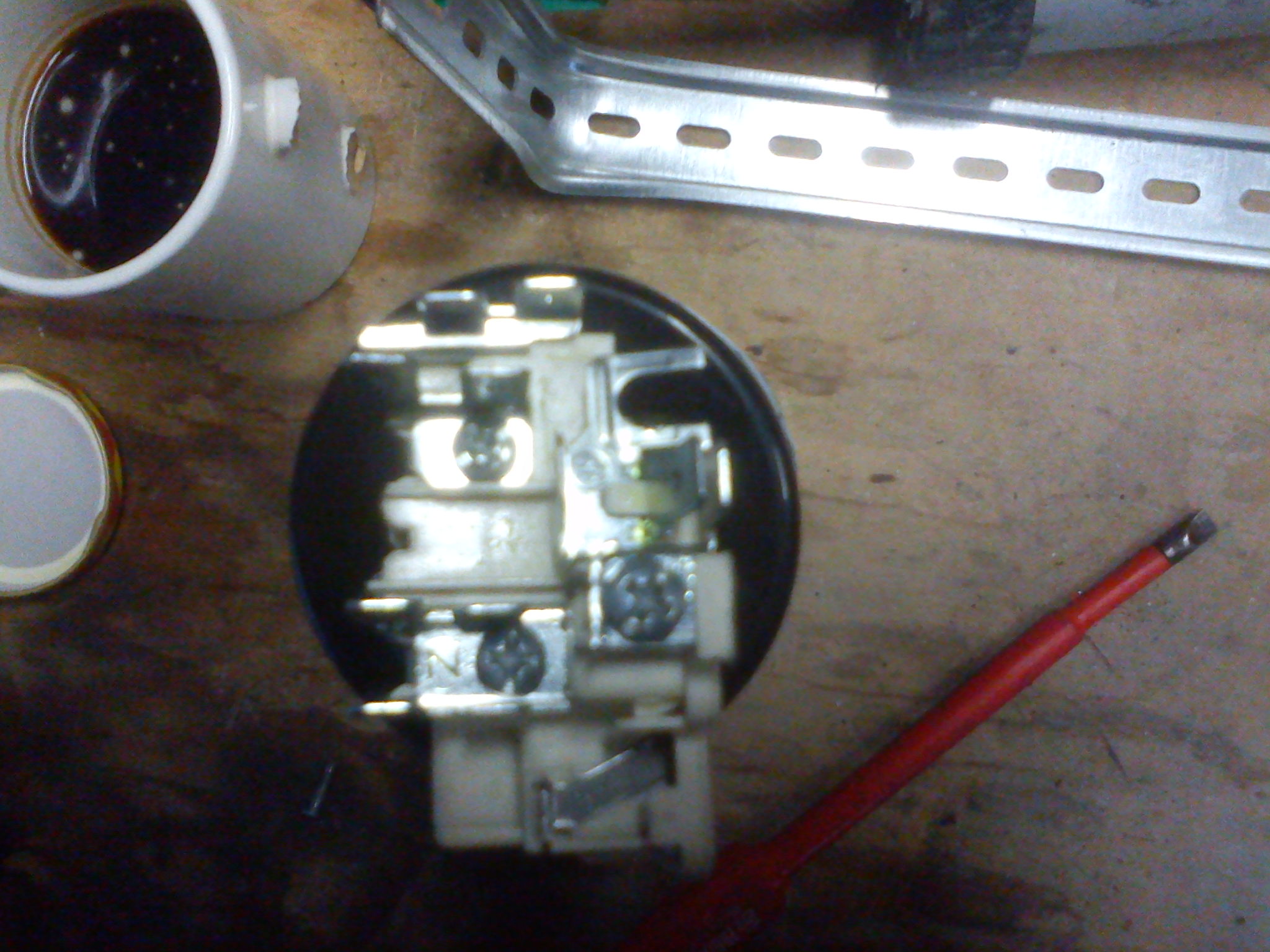

Mam problem z podlaczeniem sprezarki.Nie chce ruszyc jezeli podam L i N na podpisane pieski.JAk to uruchmic.Daje fotki tej bialej nakladki co wchodzi na zugi sprezarki

musisz wstawić mostek--symulację termostatu ,niestety zdięcia są nieczytelne .

A gdzie ten mostek wstawic.Ogolnie tu gdzie jest piesek L nie ma zadnego wyprowadzenia,piesek PE to wiadomo.N ma wyprowadzenie przez takie biale plaskie kolko,niby porcelana to siedzi w srodku w tym plastiku i wychodzi na sprezarke,z drugiej strony tego kulka jest piesek S,czyly na sprzezarke wychodza dwie N.Jest jeszcze piesek ktory idze chyba do kliksona ale nie jestem pewien do tego czarnego koleczka i z niego wlasnie idze na zug fazowy sprezarki.

Jezeli dam L na zacisk klixona,a N normalnie na zacisk N.To sprezarka rusza,lecz pod zegarami nic sie nie dzieje w ukladzie i strasznie grzeje sie te kolko porcelanowe w tym plastiku,do tego kolka wchodzi N.A do czego jest piesek S ??on takze jest polaczony z druga strona tego porcelanowgo kolka i wyprowadzony za zug sprezarki
