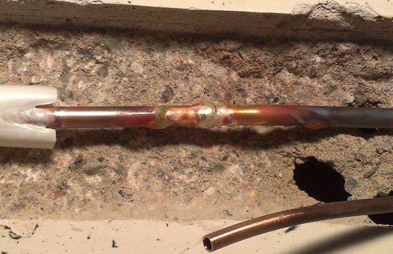

Urządzenie to klima 3,5kW Inwerter, początkowa odległość instalacji chłodniczej to ok. 7m. Tak było do września. Urządzanie przeniesiono ze względu na przebudowę pomieszczeń o kolejne ok. 8m. Średnica rur chłodniczych to 1/4 i 3/8. Na zdjęciu widzimy moment łącznia. Chodzi mi głównie o skutki takiego połączania jak na obrazku.
[Obrazek: Zdj%25C4%2599cie0246.jpg]
Nie dostałem protokołu po przeniesieniu więc nie wiem nawet kto to robił. Urządzenie było na gwarancji. Zastanawiam się nad nie przedłużeniem gwarancji. Coś mi podpowiada że łącząc w ten sposób zaoszczędzili na czasie ale czy oszczędzili na przygotowaniu do lutowania.
Jakie skutki Waszym zdaniem może mieć takie łącznie?

Jak dobry lut to będzie lepiej trzymało niż kielich.
awax
  2012-04-25, 16:53:27
Prawdopodobnie nic strasznego się nie wydarzy.Zakłócenia przepływu na przewężeniu jakoś urządzenie wytrzyma,brudy z wewnętrznych ścianek po lutowaniu już pewnie są w obiegu.
Tak czy inaczej ja uzależniłbym dalszą gwarancję od naprawy (mocno płatnej) tej fuszerki i na drugi raz Klient dwa razy pomyśli zanim zleci

Górne połączenie traktuję jako fachowe o ile w mufce samorubce rurki się nie stykają w środku(/scianka jednej nachodzi na światło przepływu w drugiej .Dlarego orginalne mufki mają ograniczniki)Odnośnie dolnego mufowania to błąd karygodny przewężenia rurociągu.stefanbud nie masz się co zastanawiać bo nie ma nad czym. Smile

jeszcze wątpliwość budzi czy ktoś azotu do lutowania używał.... ciekawe ile brudu poszło w układ...
górne połączenie -jak dla mnie ok -jeśli tylko starannie zrobione....
sam lubię takie mufki -ino obowiązkowo końce rurek troszkę na stożek zeskrobane jakimś gratownikiem...
dolne połączenie -słów szkoda....

Ja też w górnym połączeniu nie widzę nic złego o ile przepływność czynnika się ni zmieniła.Częsty błąd w instalacjach gdzie się stosuje trochę większe fi.

crocens napisał(a):Przy 3,5kW mocy chłodniczej, parowaniu 0*C i skraplaniu 45*C na przewężeniu o długości 10cm nastąpi spadek ciśnienia odpowiadający spadkowi temperatury parowania o około 0,6K.
i kilka procent spadku sprawności - minimalnie mniejszy efekt chłodniczy. w praktyce -niezauważalny.
przy rachunkach za prąd -już tak -zauważalny.
-choć mało dotkliwy.
gorzej jeśli 1000 takich klim goni -to pojedyncze złotówki przełożą się na tysiące...może też być minimalnie gorsze podrywanie oleju... jeśli parownik nisko -to trudniej będzie wracać olejowi...
bardziej bałbym się brudów niż przewężenia -choć przewężenie razi moje poczucie estetyki i jest ewidentnym błędem --fuszerką.
a że w tym konkretnym przypadku mało dotkliwą -to przypadek. inna rzecz -a że patrząc na to połączenie -odruchowo zastanawiam się co jeszcze spieprzone... albo ktoś robi dobrze -albo źle. taki "kwiatek" świadczy, że ten ktoś robi raczej źle -albo się nie zna -albo staranność i poprawność montażu ma w "głębokim poważaniu"
a samo przewężenie -mimo, że nie powinno być powodem awarii -jest doskonałym pretekstem do cofnięcia gwarancji...

Zgadzam się z Tobą Wit całkowicie. Wcześniej urządzenie pracowało z parametrami podobnymi jak w tabelce poniżej, pobierało mniejszy prąd a w pomieszczeniu z około 23st.C zbijało do 8st.C
[Obrazek: asya09.jpg]
Przy takich parametrach pracuje większość inwerterów 2,5kW. Dochodzi do tego utrudniony powrót oleju, syf wpuszczony do obiegu i po wykonaniu w taki sposób instalacji(mając sklep chłodniczy 200m dalej)wyobraźnia zaczyna podpowiadać: czy użyli azotu, czy spróżniowali układ...
Ja bym nie nazwał nawet górnego połączenia fachowym, ponieważ można wykonać w prosty sposób kielich roztłaczając, oszczędzając czas i pieniądze.
[Obrazek: f34f86cd437409ad.jpg]
Moim zdaniem podjęli się wykonania przeniesienia klimy nie mając przygotowania, karygodne biorąc pod uwagę że jest to firma z branży.
