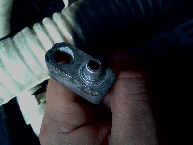

Witam, ponieważ układ mam i tak pusty, odkręciłem z powodów znanych tylko mi przewód z osuszacza. No i powierzchnia tego przewodu była lekko zaśniedziała. póki co oczyściłem to lekko śrubokrętem płaskim. Dodam tylko że oring miał odrobinkę tego osadu na swojej powierzchni. pytam się, bo myślę, że takie coś mogłoby w przyszłości mieć wpływ na nieszczelnosć. macie może pomysł jak to oczyścić oprócz wymiany części przewodu?
Oto zdjęcie:
[Obrazek: 13404322.jpg]

Rozumiem, że zaśniedziały od wewnątrz.
Jeżeli układ masz pusty, to i tak będziesz musiał wymienić przynajmniej osuszacz i wypłukać układ oraz zmienić oringi. W związku z tym, że zaworu rozprężnego lub dławicy (w zależności od tewgo co masz) nie można płukać, to też do wymiany. Śrubokręt do czyszczenia elementów z którymi ma kontakt R134a nie jest dobrym rozwiązaniem. Jestem przekonany, że płukanie przewodu (preparat do wyboru) i wymiana oringów załatwi sprawę czystości i szczelności układu. Najdrobnieszy opiłek po "skrobaniu" śrubokrętem może załatwić sprężarkę lub zawór rozprężny.

Ta koncowka ze zdjecia jest do wymiany.

radekklimat napisał(a):Ta koncowka ze zdjecia jest do wymiany.
Bezwzględnie do wymiany.

hah akurat miałem dobry kawałek ale niestety go odsprzedałem Smile kupujący doradził mi oczyścić to drobnym papierem ściernym. zobaczymy co to będzie. jest lekko zaśniedziały tylko od zewnątrz. w środku jest OK. zasłonię otwór i jakoś to będzie
akurat miałem kiedyś inne węże, od C20XE czyli pojemności 2.0. w katalogu miały inny nr, ale różnic nie widziałem.
