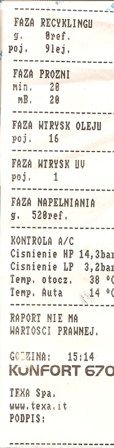

mam wydruk z takiego urządzenia. tylko mam pytanie w sprawie ilości oleju. ilość odzyskanego oleju jest wyrażona w objętości. tylko w jakich jednostkach? jest podana ilość w taki sposób: 9lej.
oto wydruk:
[Obrazek: 13504182.jpg]
Czy można uznać, że to są mililitry?

jogus48 napisał(a):Witam, chciałbym wznowić temat.
oto wydruk:
Na twoim miejscu bardziej bym się martwił mb 20 bo masz układ nie szczelny i to co ci nabili szybko wyleci :/
a tak na marginesie to czas próżni zdecydowanie za krótki ,nie wspomnę o 1g uv Rolleyes
obser
  2014-08-11, 14:55:02
Sprawa prosta,zrobili serwis z "ręki",bo 7 min próżni,to w żadnym programie nie występuje i ominęli fazę olejową,która to zawsze praktycznie jest nastawiona na 10 g oleju i 5 g barwnika UV,ale masa barwnika odejmuje się przy nabijaniu od oleju.Powinien nabić w automacie masę oleju odzyskaną+5 oleju+5g UV.Ciekawe na ile ustawili i czy wogóle ustawili test szczelności po tych 7 min próżni.No ale pełen program trwa nieraz 45 min,tracą olej i barwnik,więc uwinęli się w 10 min i skasowali klienta.Nic Ci się bez tego oleju nie stanie,ale osuszyć mogli chociaż ze 20 min.Omijać takie "serwisy".
