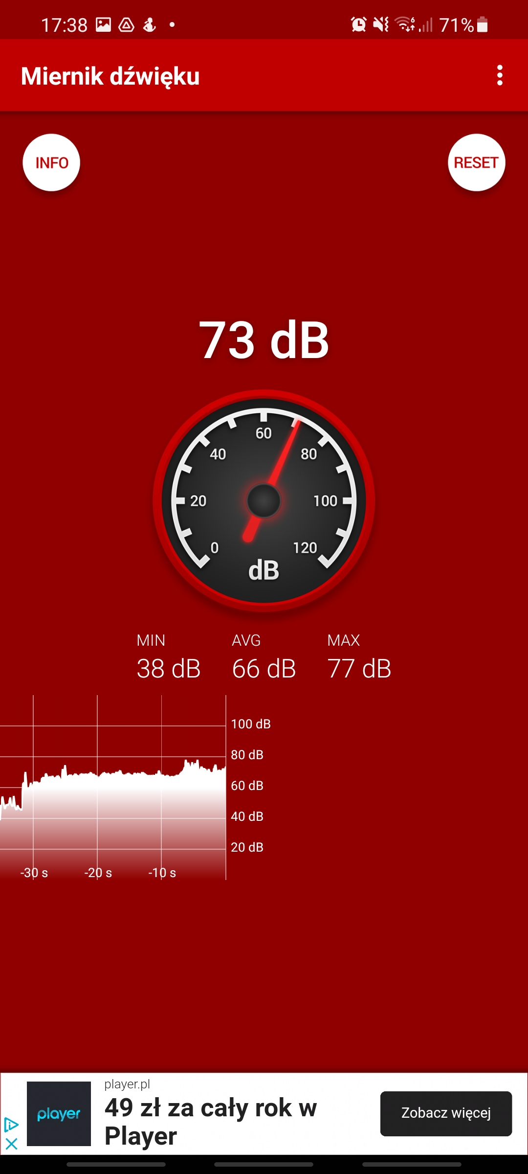

Wyszedłem na balkon sonometrem w smartfonie (wiem, że nie jest to dobry miernik, ale nie zależy mi na dokładności co do dB, a ewentualnie na wyłapaniu różnicy 3-6dB), który w pikach pokazywał powyżej 70dB (domyślam się, że tutaj w grę wchodziła nie tylko sama jednostka, ale też sporo szumu z otoczenia) - co w mojej opinii jest niedopuszczalne.

Sonometr już jedzie, pomiar głośności robiłem telefonem z braku dostępu do sonometru wcześniej W ramach ciekawostki wrzucę później porównanie jak duża jest różnica odczytu między urządzeniami. Pomiar robiłem 3m od jednostki.
