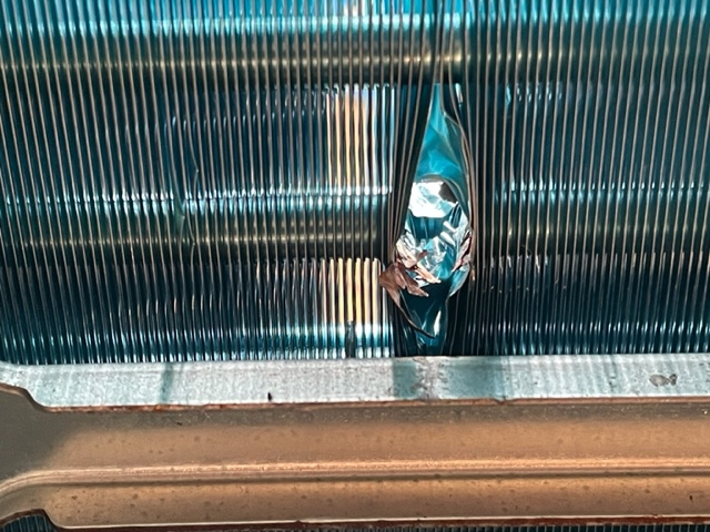

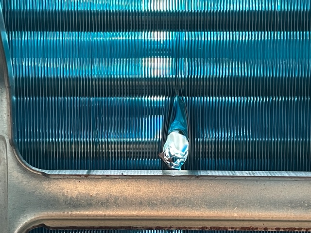

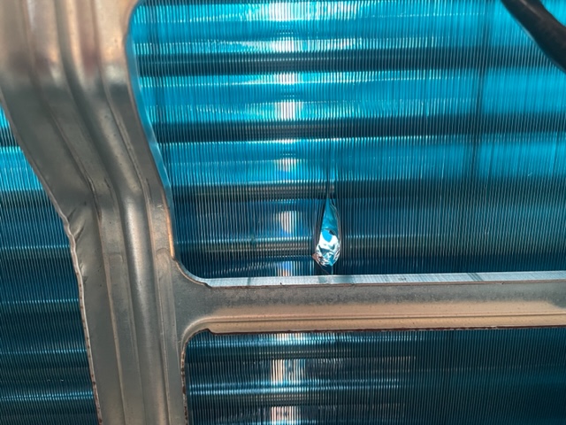

Pany co byście polecili w kwestii naprawy takiej usterki?
Czy lutowie będzie wystarczająco odporne na temperaturę?
  2023-04-30, 17:23:50
No nie zartujmy, no chyba, że chcesz to polutować plasteliną. Na tym foto za duzo nie widać. W zaleznosci od dostępu i uszkodzen: rurka, lata albo sam lut. Oczywiscie lutowanie twarde.

Trzeba wyciąć trochę tych lameli aby zrobić sobie dostęp do rurki. Następnie zrobiłbym "wstawkę" i zlutował. Wydaje mi się, że po całej operacji trzeba by było jakoś przedmuchać układ aby pozbyć się ewentualnych opiłków i syfu.

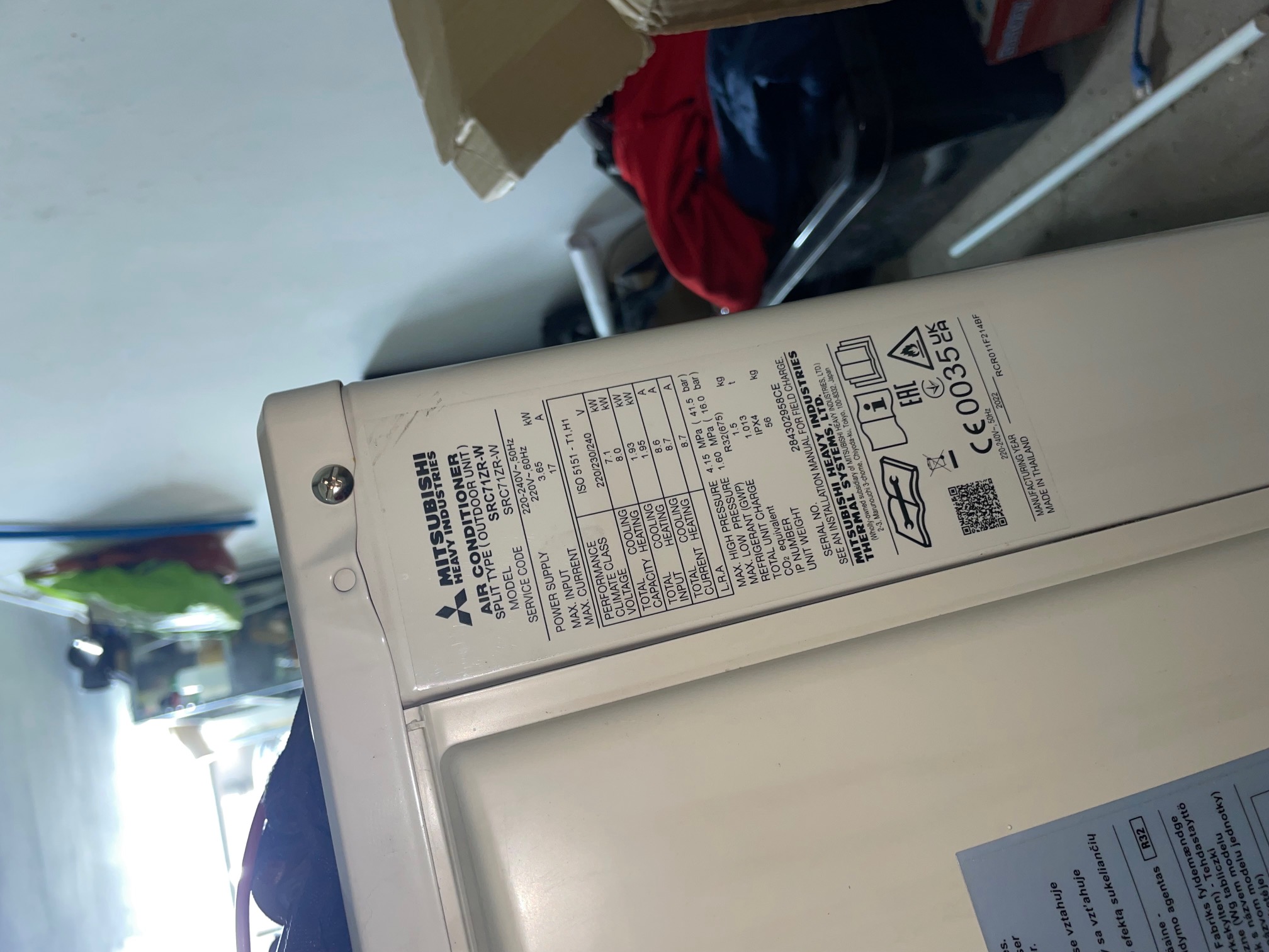

Druga sprawa, dostałem tą jednostkę za darmo, jeżeli uda mi się naprawić to chciałbym ją sobie założyć w domu. Nie mam jednostki wewnętrznej więc muszę coś dokupić czy można założyć coś mniejszego niż taka, która jest dedykowana do tego konkretnego modelu? Ewentualnie może jakaś używka?
  2023-05-01, 09:51:23
Duzy klamot no chyba ze masz salony po 50m2. Nigdy nie stosowałem mniejszych wewnetrznych. Powinno działać. Agregat na pewno ma eev to sobie zdławi tylko trzeba redukować rurki, mniejszy parownik niz 5kW chyba nie ma sensu.
To jest Heavy industries ze zwykłym mitsu (chyba?) sie nie skomunikuje. Jesli do domu nie potrzebujesz wiecej jak 3.5kW to ja bym kupił xhinola a to probował sprzedać.
