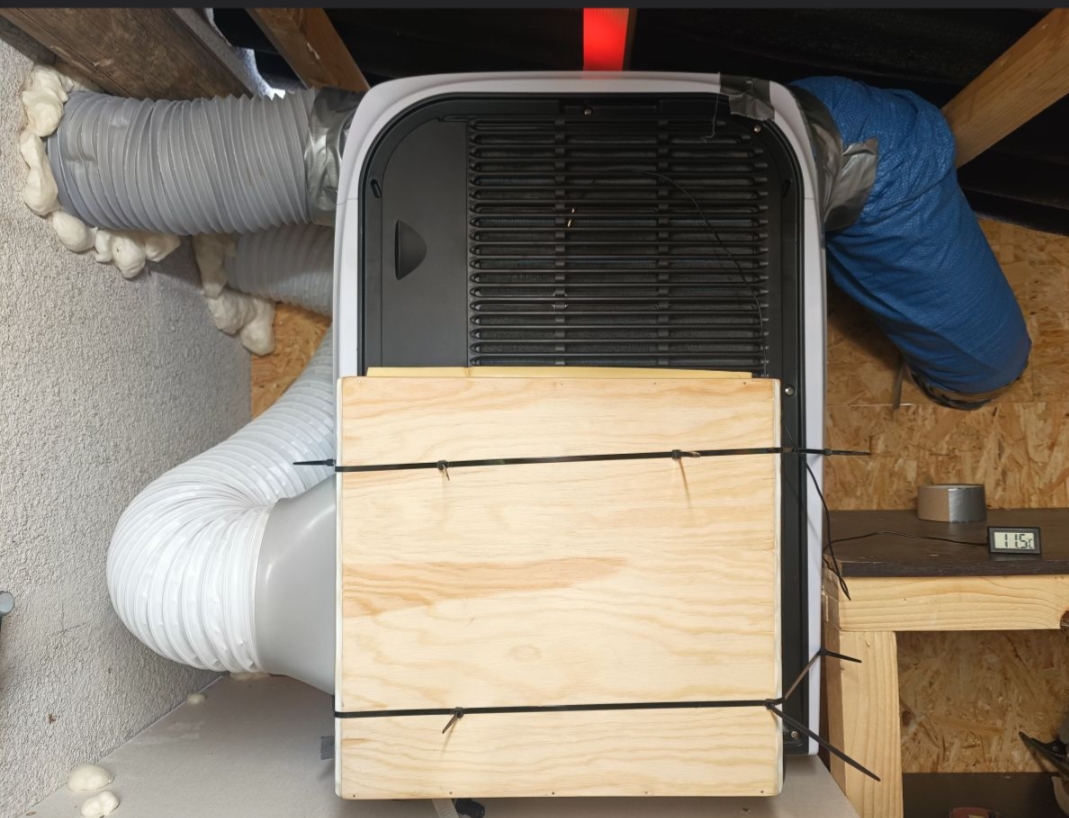

Posiadam klimatyzator przenośny Sinclair AMC-11P przerobiłem go na system dwururowy i używam go w trybie grzania . Sam klimatyzator stoi w innym pomieszczeniu niż pomieszczenie które grzeje a do środka są wprowadzone dwie rury . Problem polega na tym że gdy temperatura spadnie poniżej 10 stopni w pomieszczeniu gdzie stoi klimatyzator to co 10 min włącza się tryb odmrażania (defrost) i przez to nie mogę nagrzać pomieszczenia do pożądanej wartości . Proszę o jakąś poradę co mógłbym z tym zrobić żeby klimatyzator tak często się nie wylaczal

Przy temperaturze poniżej 10°C w pomieszczeniu z jednostką to właściwie normalne, że będzie często wchodzić w defrost, bo wymiennik szybko się oszrania. Bez podniesienia temperatury w tym pomieszczeniu albo zmiany sposobu ustawienia urządzenia raczej nie da się ograniczyć tak częstych cykli odmrażania.

(2026-04-28, 11:16:45)marcin123q napisał(a): Posiadam klimatyzator przenośny Sinclair AMC-11P przerobiłem go na system dwururowy i używam go w trybie grzania . Sam klimatyzator stoi w innym pomieszczeniu niż pomieszczenie które grzeje a do środka są wprowadzone dwie rury . Problem polega na tym że gdy temperatura spadnie poniżej 10 stopni w pomieszczeniu level devil 1 gdzie stoi klimatyzator to co 10 min włącza się tryb odmrażania (defrost) i przez to nie mogę nagrzać pomieszczenia do pożądanej wartości . Proszę o jakąś poradę co mógłbym z tym zrobić żeby klimatyzator tak często się nie wylaczal
Przy temperaturze poniżej 10°C to normalne, że defrost uruchamia się częściej. Spróbuj dogrzać pomieszczenie z klimatyzatorem lub skrócić i lepiej zaizolować rury.
