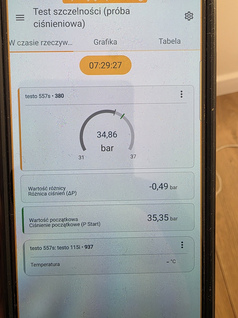

kupiłem nowe węże 180cm z zaworami kulkowymi Refco.

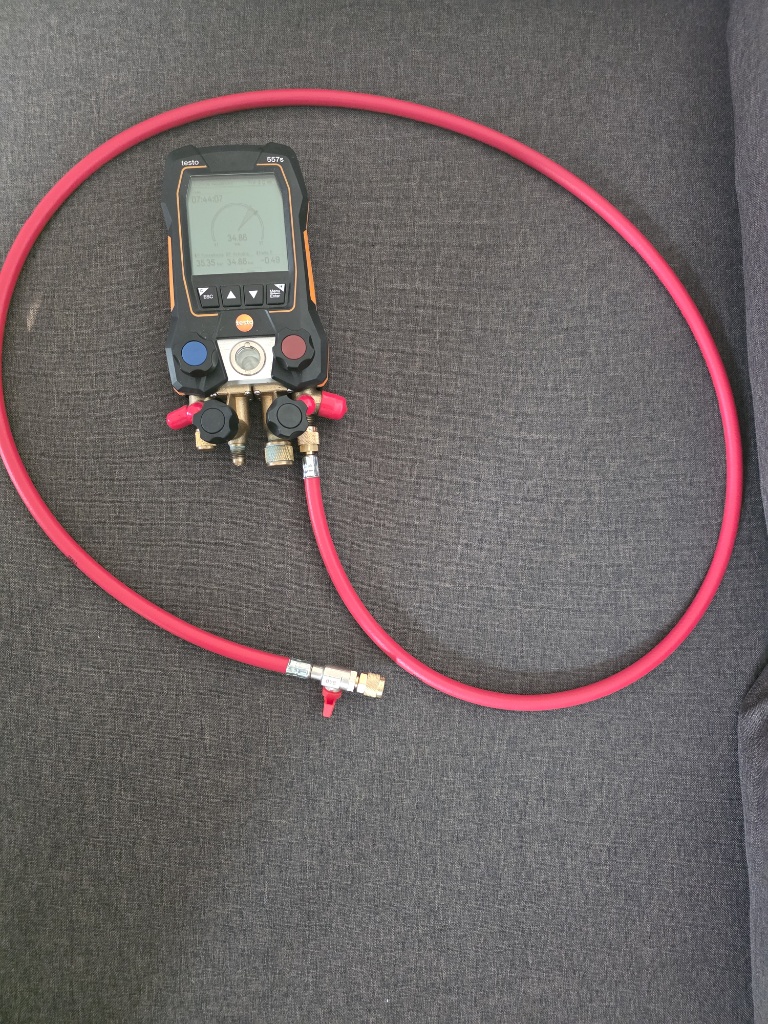

Po otwarciu pudełka chciałem jest przetestować. Więc podłączyłem wąż do oprawy testo.
Zamknąłem zawór kulowy i wtłoczyłem azot. Zakręciłem czerwony zawór na oprawie testo, odczekałem 2 godziny i rozpocząłem próbę ciśnieniową.
Układ pomiarowy jak na zdjęciu.

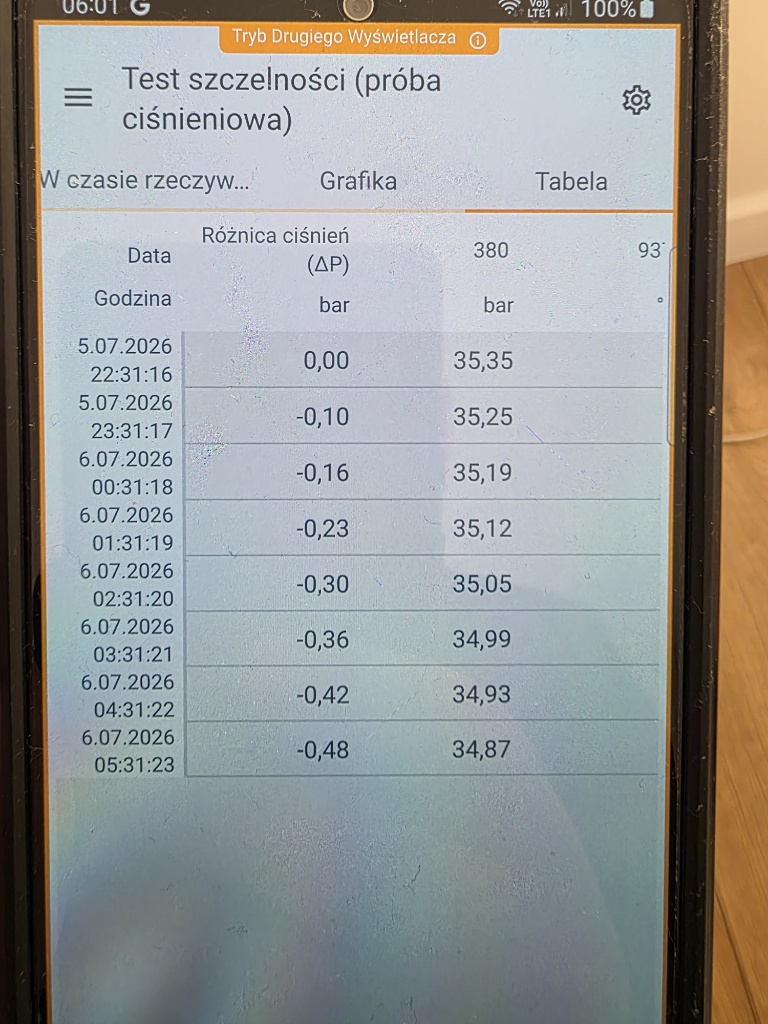

Jakie było moje zaskoczenie gdy po 7 godzinach testów ciśnienie spadło o 0,49 bara.
Podczas testu temperatura wahała się o 0,2 st. C (w górę i w dół).
Sprawdziłem samą oprawę testo, nabijając ciśnienie i zaślepiając wszystkie wyjście - trzyma ciśnienie.
Wziąłem kolejny wąż Refco z pudełka i przeprowadziłem kolejny test. To samo, nie trzyma ciśnienia.
Dzisiaj będę testował wąż innego producenta i zobaczymy. Jednak poradzie co jest nie tak?

Zrobiłem takie próby na 3 wężach refco - Każdy z nich wykazał ubytek ciśnienia po 7 godzinach w okolicach 0,49 bara.
Zrobiłem kolejne próby na wężach które były w komplecie razem z oprawą - po 7 godzinach ubytek ciśnienia około 0,16 bara (wszystkie podobnie).
Oprawa szczelna, przebadana przez serwis.
Wszystkie próby były robione w tym samym pomieszczeniu, a pomiar rozpoczynałem po 2 godzinach od załadowania azotu.
Ręce opadają.  A może to jest normalne i sama konstrukcja węży powoduje ubytek ciśnienia.
