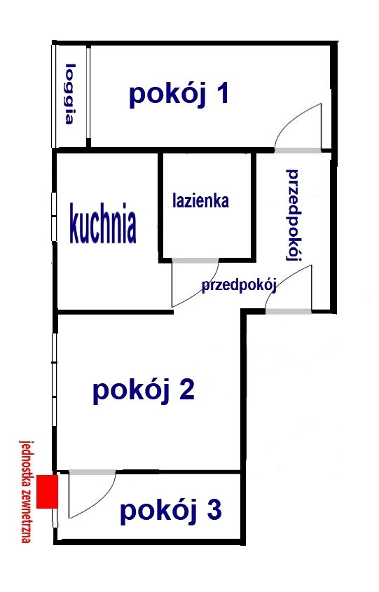

Mieszkam w bloku 4 ostatnie piętro, wszystkie okna na południe więc słonko non-stop praktycznie... Całość ok 46 m2
Chciałabym założyć klimatyzację w mieszkaniu. I teraz moje pytanie, gdzie najlepiej usytuować jednostkę wewnętrzną?
Najbardziej zależy mi na schłodzeniu pokoju nr 3 (8m/2) i nr 2 (13m/2), koniecznie i najważniejszy pokój nr 3.
Jednostka zewnętrzna będzie stała na parapecie okna w pokoju nr 3.
Czy takie rozwiązanie się sprawdzi u mnie? A jeśli nie to może jakieś sugestie, porady? Może klimatyzator przenośny?
Z góry dziękuję za pomoc Smile
Ps.: rysunek wykonałam sama, żeby czymś się sugerować Smile

Klimatyzator przenosny to półsrodek glosny, niewygodny, malo ekonomiczny.
Jednostka zewnetrzna w swietle okna? Kiepskie rozwiazanie raz estetycznie dwa akustycznie nie bedzie idealnego wyciszenia w srodku.
Typowa instalacja to albo elewacja albo balkon. Eewacja to
pozwolenie ADM
utrudnuony dstęp
koszty montazu z wysiegnika o ile jest podjazd
Wg mnie najlepiej by było zamontowac multisplit na dwie jednostki wewnetrzne na balkonie.
Rurociagi przepuscic przez kuchnie przy samym suficie do pokojow 2 i 3.
Do takich metrazy wystarczy jednostka 4kW i wewnętrzne 2kW . Jest szansa zrealizować ten pomysł za ok 8tys zł

A pomijając estetykę i akustykę? Jedna jednostka w pokoju nr 3 nie da rady na te dwa pomieszczenie?
  2023-01-13, 16:57:40
(2023-01-13, 16:11:59)violinka napisał(a): Dziekuje za odpowiedź.
Zasada jest prosta jedna jednostka wewnetrzna na kazde pomieszczenie. w tym wypadku w pok3  naprzeciw drzwi . Jakis tam efekt w pokoju 2 bedzie . Klimatyzator nie dmucha powietrzem z nikad on cyrkuluje powietrze w pomieszczeniu w ktorym jest zamontowany. Cieplo kumuluje sie przy suficie. Klimatyzator je zasysa gora odbierajac z niego energie wydmuchuje dolem.  Taka cyrkulacja nie jest problemem  skutecznie i cicho schladza  pomieszczenie  . Problemem jest przetloczyc chlodne powietrze do innego pomieszczenia wytwarzaja sie roznice cisnień  i nielatwo sie przebić tak zeby czuc taki komfort jak w pokoju 3. W takich przypadkach moze pomoc dodakowy duży tzw podłogowy wentylator postawiony w drzwiach na dole gdzie mamy najnizsza temperaturę.
Są chłopki roztropki co ludziom do chlodzenia wciskaja klimatyzacje np do  przedpokoju, ale oni nie wiedza co to cisnienie dazenie do jego wyrownania i opory.
Biorac pod uwagę pokój 3 nic wiekszego jak 2.5-2.7kW nie bierz to i tak 3x za duzo na 8m2
