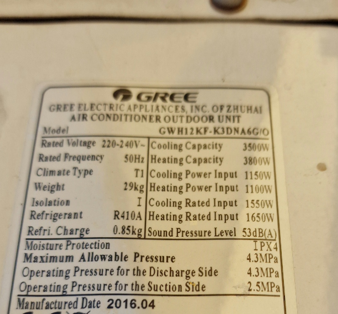

Jestem serwisantem,  pracuję głównie na czynniku R32 dzisiaj miałem serwis jednostki Gree Change GWH12K (R410)
Temperatura zewnętrzna 9 stopni
Temperatura wewnątrz 21 stopni
Jednostka zewnętrzna podczas chłodzenia załącza agregat a po chwili wentylator rusza.
Ciśnienie zaczyna spadać do ok 6.5 bar po czym wentylator jednostki zewnętrznej się zatrzymuje a sprężarka cały czas chodzi. Ciśnienie wzrasta do ok 8.5 bar I wentylator rusza ponownie. Cykl się powtarza.
Temperatura spada do ok 5 stopni na wylocie jednostki wewnętrznej
Dodam że długość instalacji jaka została zastosowana to ok 1m.
Jeżeli chodzi o grzanie nabija do ok 30 bar dosyć ciężko.
Moje pytanie brzmi czy to normalny tryb chłodzenia?
Prosiłbym o merytoryczną wypowiedź osób które pracowały/pracują na tym czynniku oraz marce Gree.

Nie, chodzi o pracę jednostki zewnętrznej czy to normalne że wyłącza się wentylator a sprężarka cały czas chodzi ciśnienie ok 6.5 bar a gdy ciśnienie wzrośnie do 8.5 bar wentylator się włącza.

6.5 bar dla 410 to parowanie -1.5C . Wcale się nie dziwię ,że urządzenie nie dopuszcza do przechłodzenia.
