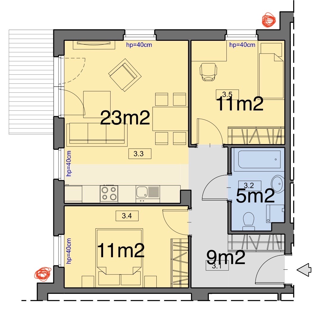

Planuję jeszcze w tym miesiącu zamontować klimatyzację w mieszkaniu i mam kilka pytań. Załączam plan mieszkania z metrażem dla wizualizacji, a na czerwono zaznaczyłem możliwe miejsca montażu jednostki zewnętrznej.
1. Split czy multi split? Najbardziej zależy mi na schłodzeniu dwóch pomieszczeń - sypialni (B.0.3.5) i salonu (B.0.3.3). Drugi pokój jest praktycznie nieużywany, a w łazience zawsze jest chłodno, niezależnie od temperatury na zewnątrz. Zastanawiam się czy do schłodzenia tych dwóch pokoi wystarczyłaby jedna, mocniejsza jednostka wewnętrzna zamontowana w jakimś optymalnym miejscu czy lepszym rozwiązaniem byłby montaż osobnej jednostki w każdym pokoju i jednostki zewnętrznej multi split.
2. Czy jest możliwość wybrania optymalnego miejsca/miejsc do montażu jednostek wewnętrznych na podstawie załączonego planu mieszkania? Jeśli tak, gdzie miałoby to być?
3. Na co powinienem uważać przy wyborze sklepu i montera? Nie chciałbym zostać naciągnięty na np zbyt mocne jednostki, niepotrzebne funkcje itp.
4. Są producenci, których sprzętu powinienem raczej unikać?
Dzięki wielkie za pomoc

Tylko multisplit prakttcznie najmniejszej mocy 4-5kW. Ideałem by było postawienie zewnetrznej na wysokosci sciany działowej iobydwu pomieszczeń-najkrotsza instalacja co za tym idzie najnizszy koszt. Twoja sugestia też jest dobra. Przy fakich kubaturach lokalizacja jedn wewn jest dowolna jedynie zeby nie wiała np na miejsca czestego przebywania-kanapa, lozko. Moce 2.5kW dla salonu i 2kW lub mniej dla sypialni.

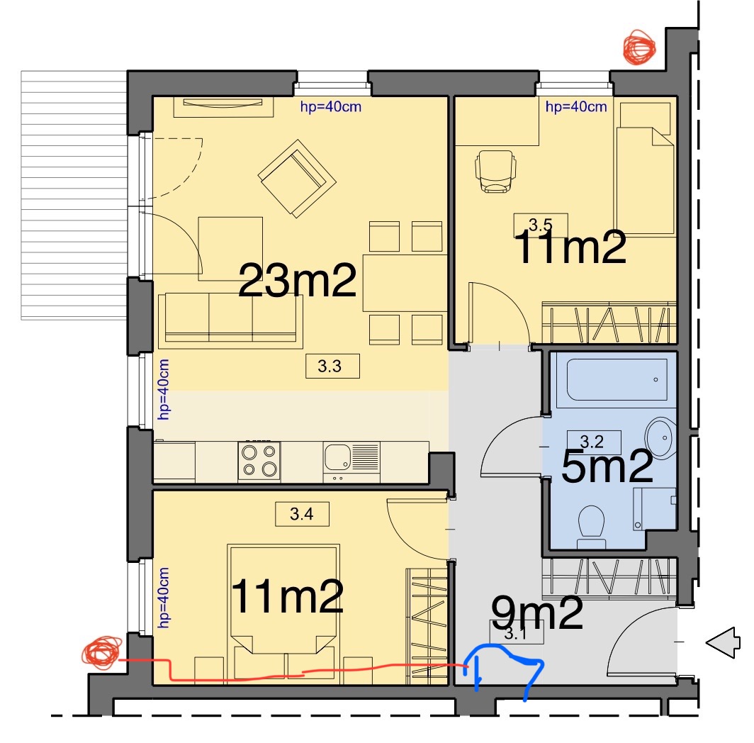

Wpadłem na jeszcze jeden pomysł z montażem - split zamiast multisplit i montaż jednostki tak, jak zaznaczyłem na niebiesko na planie mieszkania, a na czerwono połączenie do jednostki zewnętrznej. Coś takiego ma rację bytu przy odpowiednio dobranej mocy?

Rozumiem, że pomysł z jedną, mocniejszą jednostką w korytarzu (edycja z 3 posta) nie ma racji bytu?
  2023-05-15, 20:43:17
Ciepło "idzie" do zimnego, klimatyzator do chłodzenia nie zadziała jak kominek ze chłod z centrum sie rozejdzie... Był tu kilka miesiecy temu człowiek ktory po 2 dniach od tak wspaniałomyslnego montażu chciał przenosić klamota bo to nie działa...
